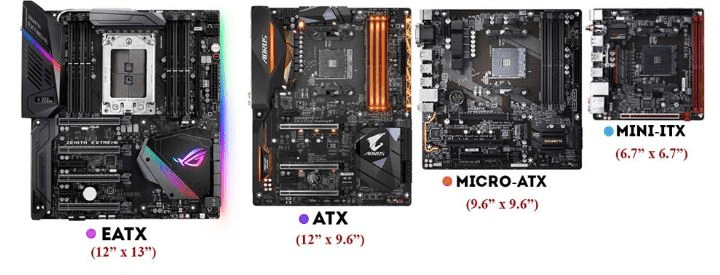

  • Kasa seçimi için en önemli ilk madde anakart boyutudur. Anakart'ınız E-ATX, ATX, m-ATX veya mini ATX botutlarında olabilir. En çok kullanılan iki anakart boyutu ATX ve m-ATX(micro ATX diye de geçer)'dir.
Alacağınız kasa, anakart boyutunuzu desteklemelidir. Eğer Mid-Tower veya üstü bir kasa alırsanız, ATX ve altındaki anakart boyutlarının hepsini destekler.

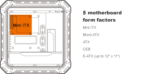

Alacağınız kasanın özellikler bölümünden desteklediği anakart boyutlarını öğrenebilirsiniz.
Mesela örnekteki Cougar Panzer Max kasa, bütün anakartları desteklemektedir.
Size önerdiğimiz anakartlar genellikle ATX boyutunda. Bu yüzden Mid Tower veya Full Tower bir kasa almalısınız.

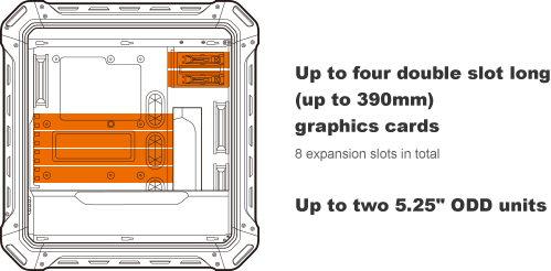

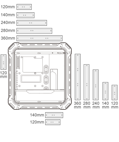

  • İkinci konu ise sıvı soğutma ve ekran kartı destek boyutları. Eğer sıvı soğutma kullanacaksanız, yine alacağınız kasanın sıvı soğutma destek kısmına bakmalısınız. Yine Cougar Panzer Max örneğini verecek olursam, piyasadaki bütün sıvı soğutma çeşitlerini desteklemektedir.
Water cooling radiator support
390mm'ye kadar olan ekran kartı uzunluklarını desteklemekte ve 4 adet ekran kartı takılabilmekte.

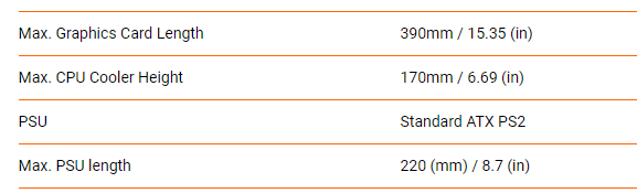

  • İşlemci için kule tipi hava soğutucusu alınacaksa, bunun genişliği kadar da kasa büyük olmalıdır. Ekte, kasaya sığabilecek, maksimum ekran kartı uzunluğu, CPU soğutucu genişliği ve PSU boyutlarını belirttim. Bunlar en önemli noktalar.
Eki Görüntüle 583150
Eki Görüntüle 583156
Eki Görüntüle 583165
Eki Görüntüle 583166

  • İşlemci için kule tipi hava soğutucusu alınacaksa, bunun genişliği kadar da kasa büyük olmalıdır. Ekte, kasaya sığabilecek, maksimum ekran kartı uzunluğu, CPU soğutucu genişliği ve PSU boyutlarını belirttim. Bunlar en önemli noktalar.Eki Görüntüle 583174
