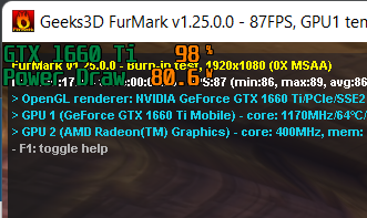

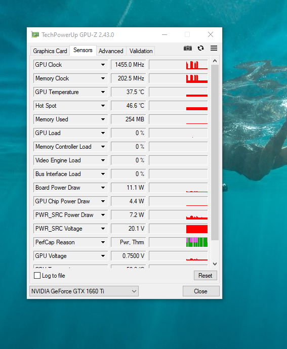

Şimdi kendimde denedim şarjdan çekince %100 kullanımda benimki de çektiği Watt'ı düşürüyor ama yine de %100 kullanıma devam ediyor. Problem adaptörde gibi gözüküyor.

Aynen dediğim gibi adaptöründe problem var.
Fişe bağlıyken olması gereken güç tüketimi ve ekran kartı kullanımı;

Fişten çıkarınca olan güç tüketimi ve ekran kartı kullanımı;

Yani bu da demek oluyor ki adaptörün yeterli gücü veremiyor, ekran kartı da yeterli gücü çekemediği için yüksek FPS alamıyorsun. Orijinal adaptör kullanman lazım.
