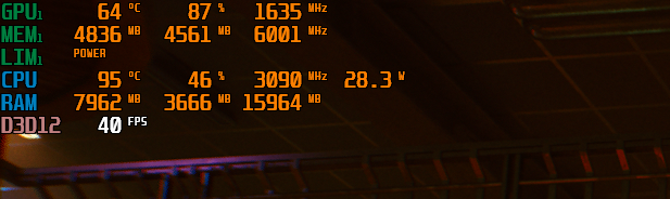

i7 9750H işlemci için tavsiyeniz var mı oyunlarda 90 altına düşmüyor, 95-98 arasında geziyor . ThrottleStop'la düşüreyim mi soğutucu mu alayım?
Cyberpunk 2007, Apex Legends, kane bridge of spirits, jed fallen order Ultra grafik FPS değerleri.
Bakım yani thermal macun ve fan temizliğinden sonra, bu tür işlemlere geçmek daha mantıklı olur. Öncelik bakım olsun.
