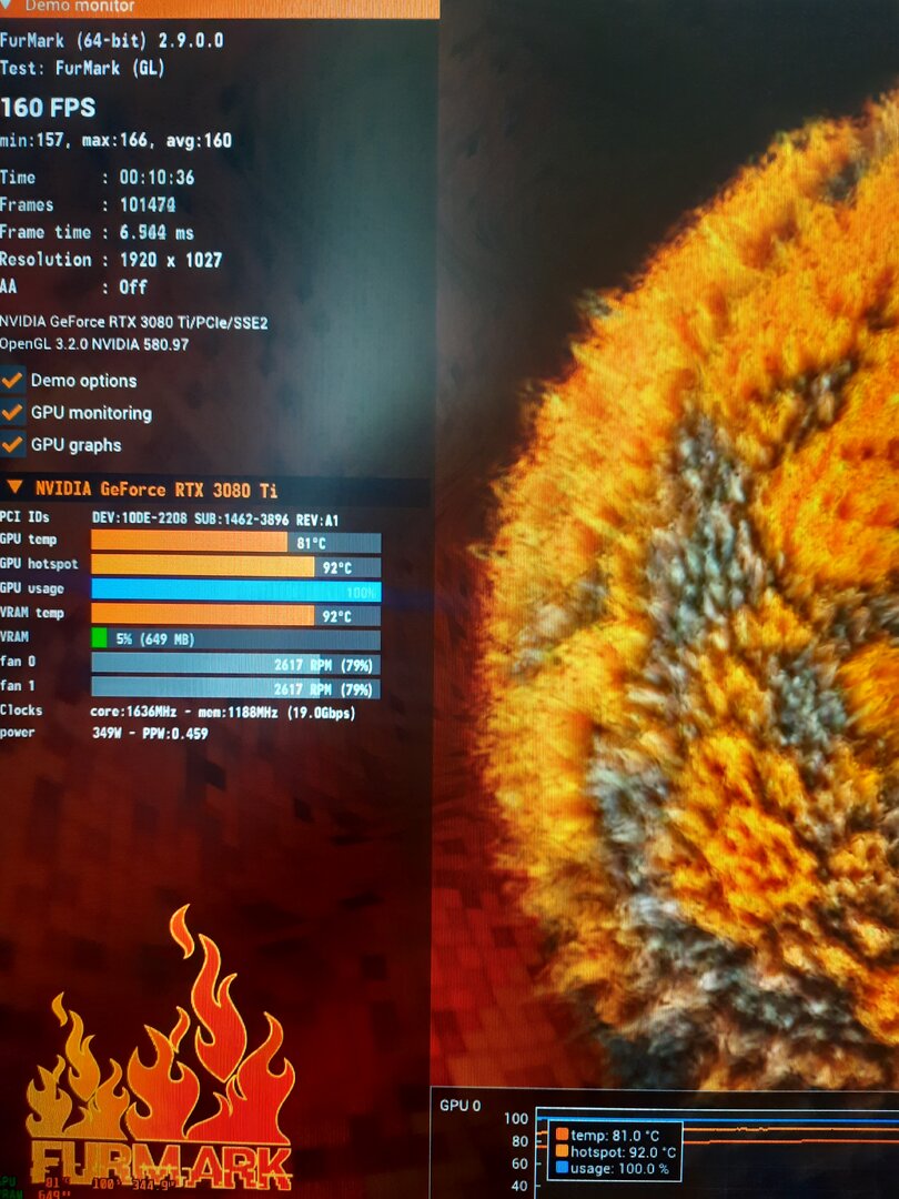

2 gün önce 13.000 TL'ye 2. el MSI Ventus RTX 3080 Ti satın aldım. Kartın FurMark test görselini ekledim, sizce bu sıcaklık değerleri normal mi ve fiyatı hakkında ne düşünüyorsunuz?
Kasamın ön tarafı mesh yapıda; önde 3×120mm ve altta 2×120mm fan içeriye hava veriyor, üstte 2×140mm ve arkada 1×120mm fan ise sıcak havayı dışarı atıyor.
Test süreci boyunca kasanın temperli camı kapalıydı.
Ayrıca şu anda yaşadığım şehir 37-38 derece ve kartı aldığım kişi yaklaşık 1-1, 5 ay önce bakımını yapmış. Icedragon termal pad ve maxtor ctg9 13.5 w/m. K termal macun kullanılmış.

Fiyatı güzel ve güzel olmasıda beklenmedik değil. MSI Ventus kasası kullanıyor, en kötü ekran kartı modellerinden biri. Üç fanlı model ile bile soğutamaması doğrusu beklenmedik değil.
Ventus 3X, çift fanlı modellerden bile zayıf kalabiliyor.
Fiyatı güzel ve güzel olması da beklenmedik değil. MSI Ventus kasası kullanıyor, en kötü ekran kartı modellerinden biri. Çift fanlı model ile soğutamaması doğrusu beklenmedik değil.
Ventus 3X bile çift fanlı modellerden zayıf kalabiliyordu.
Yani bu dereceler normal o zaman.
Cidden kaliteli termal pad ve kaliteli macun kullanılmış. İstiyorsanız tekrar değiştirin ama pek soğutamaz MSI. Normal oyüzden.
Bir ekran kartı için iyi değil, bu soğutma için normal.
RPM oranını arttırabilirsiniz eğer ses rahatsız etmiyorsa.
Cidden kaliteli termal pad ve kaliteli macun kullanılmış. İstiyorsanız tekrar değiştirin ama pek soğutamaz MSI. Normal o yüzden.
RPM arttırırsam ses biraz rahatsız edebilir. Belki Power limiti düşürürüm zaten 1080p oynuyorum hayli hayli yeter.

Hocam RTX 3070 parasına 3080 Ti almışsın büyük ihtimalle miningli kart almışssın ama fazla sorun etmeyin kartın bakım yapılması lazım termal ped ve termal macun yapın düzelir o kartın 75 70 derece olması lazım

Hocam miningli kart almıştır 3080 Ti'dan bahsediyoruz
Olabilir hocam, birşey diyemem. Genede Ventus'ta berbat bir kasa. 200W altı kartlar için uygun.

Hocam satan kişilere yalan söylüyor ya kaliteli termal ped ve kaliteli termal macun ile değişti diyorlar da yalan söylüyorlar 2 ay önce GTX 1080 aldım satıcı termal macun filan değştirmiş ama kart bana geldiğin 85 86 derecede çalışıyordu açtım içini değişim bile yapılmamış şu an Max 78 77 derecede çalışıyor
Olabilir hocam, bir şey diyemem. Gene de Ventus'ta berbat bir kasa. 200W altı kartlar için uygun.
Fazla bir şey demiyelimde adam karttan soğumasın hocam güzel bir şekilde bakımı yapılırsa 75 derecede sabit çalışır kart
