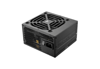

Cougar gx-s 650 bulabildim ama nakit istiyormuş arkadaş, eğer ikna edebilirsem alacağım. İkna edemezsem de 700W CM MWE Bronze buldum onu alacağım :d teşekkür ederim yardımınız için.
Cougar almanızı pek tavsiye etmem en son Frisby ile birleşip PSU üretmişlerdi hatta linkini atayım :D.
