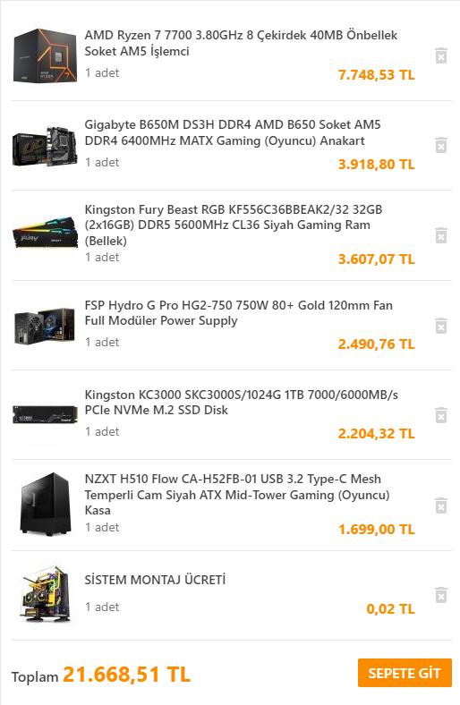

Benim sıfırdan düzmeyi düşündüğüm sistem buydu. Bunun üzerine 4070 ti hesapları yapıyordum. Veya ilk etapta ikinci el denk gelen bi 3070-3080 belki sene ye 4070ti uplarım diye planlamıştım. Bu sistem için bi yorumunuz var mı acaba ?

Sistem güzel.
İşlemci 7700X olursa daha iyi olur 4070 Ti için.
Anakart DDR4 diyor başlıkta ama DDR5 olması lazım.
RAM'lerini 5600 MHz alacaksan CL28 seçmeni öneririm. 6000 MHz CL30 veya 6400 MHz CL32 de olabilir. 4800 ve 5200 MHz olanlara bakma bile DDR4'ün bile gerisinde kalıyor.
O kasaya 4070 Ti sığmayabilir. Alacağın kartı iyi seçmen lazım boyutlarına bakarak sığarsa da ucu ucuna olacak.

Aslında kurulum/montaj ve nispeten daha uygun fiyatlar diye incehesap kullanıyordum. Ancak tabii ki şart değil.

Ben acaba 7600 e mi kıssam diyordum işlemciyi demek ki o pek olası değil :) Gpu nun sığma muhabbetini iyice araştırırım. Ram olarak bahsettiğinz özelliklerde f/p oranı iyi bir ürün önerebilir misiniz ?
Hocam aslında olası, darboğaz sadece performans kaybı yapar parçalara hiçbir zarar vermez. Sıradaki nesillerde 4070 Ti besleyen işlemciler şu anki 5600 parasında olacak, o zaman güncellerim diyorsan şu an 7600 almakta bi sakınca yok bence. Ben olsam 4070 Ti alabilmek için diğer parçalardan gerekiyorsa kısardım kesinlikle çünkü sistemin ömrü en çok ekran kartıyla ilişkili, önceki sisteminde 1080 Ti olmasaydı ama 7800X + 1070 sistem oyunlarda teklemeye 2020'de başlardı. 1080 Ti sayesinde sistem şu anki her oyunu hala yüksek ayarlarda oynatabiliyor o yüzden 4070 Ti kritik bir parça.
Eğer ikinci el bi 3070'i 6500 liraya vb. bulup alırsan da güncellemek için 5000 serisini beklemeni öneririm, hep makas aynı oluyor önceki neslin high end kartının performansı budgete düşüyor, 5070 Ti çıkarsa 4090'dan pek aşağı kalmayacaktır.
Aslında kurulum/montaj ve nispeten daha uygun fiyatlar diye İncehesap kullanıyordum. Ancak tabii ki şart değil.
Ben acaba 7600'e mi kıssam diyordum işlemciyi demek ki o pek olası değil :) GPU'nun sığma muhabbetini iyice araştırırım. RAM olarak bahsettiğinz özelliklerde F/P oranı iyi bir ürün önerebilir misiniz?
3070 Ti 3080 için falan yeterli ama ileride 4070 Ti için 7700X daha iyi olur. 7700 de olur sorun yok. Hatta 4K çözünürlükte 7600 de olur diye düşünüyorum.
Ben de NZXT H510i kullanıyorum. Ekran kartım 28cm öndeki fana kadar da bir 5-6 cm boşluk var. Toplam 33-34 Cm'lik bir yer var. ASUS ROG STRIX 4070 Ti baktım. 336mm diyor. Yani çok ucu ucuna olacak.
RAM olarak da piyasada çok ürün var. Işıklısı, ışıksızı, belirttiğim özelliklerde tipini beğendiğiniz herhangi bir marka RAM olur.

hocam cl36 nın altındaki ramler ateş pahası :)
Hocam CL36'nın altındaki RAM'ler ateş pahası :)
Seçtiğin RAM'ler güzel. Ben geliştirme amaçlı önerdim. Topladığın sistem güzel dedim zaten. Yaptığım tüm öneriler geliştirme amaçlı. İki RAM arasında da 5 en fazla 10 FPS fark eder. Fiyat farkına değip değmeyeceği senin kararın.
4800 veya 5200 MHz seçmiş olsaydın RAM'leri alma derdim ama.

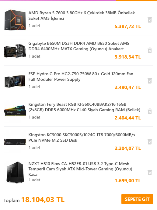

Son hali bu şekilde karar kıldım. Bütçe için 7600e indirgedim. Stok fanla bir süre devam etme kararı aldım. Ramleride 16 gb'a düşürdüm.Ekran kartıda Oturduğum muhitte sarı siteden değişimden dönmüş sıfır msi 4070ti suprimx buldum. 21k istiyor ama saat hızı bayağı yüksek bir kart. onu da alıp sistemi tamamlayacağım sanırım. Umarım yanlış bir yolda değilimdir seçimlerim pişman etmez :) Yardımlarınız için yorumlarınız için çok teşekkür ederim çok faydalı oldular. Son bir kez ya bak bu buraya olmamış ya da ne yap ne et şunu değiştir diyebileceğiniz bir şey varsa çok memnun olurum.

Veya ekran kartını 21 e msi almak yerine 19 a pny alıp oradan gelen bütçeyle 7700 alınabılır mi ? bahsi geçen pny şu; PNY GeForce RTX 4070 Ti 12GB TF VERTO LED Triple Fan VCG4070T12TFXPB1 GDDR6X 192Bit DX12 Gaming (Oyuncu) Ekran Kartı - incehesap.com

Şu sistemin anakartını B650 M-A yapıp bakar mısınız bir.
