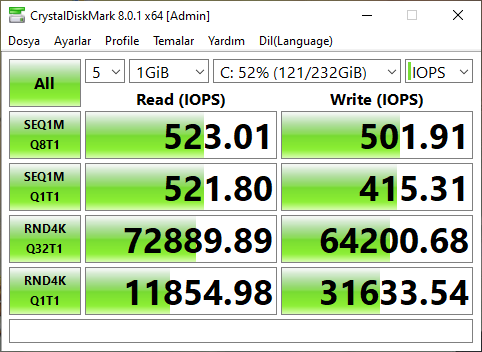

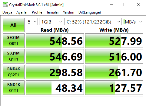

Neyse öncelikle ilk aldığım zaman yaptığım teste bakalım;
Çok detaylı bir test yapmamıştım. Lakin sıralı yazma için ilk aldığımda 560 MB/s okuma ve 540 MB/s yazma ile gerçekten vaat ettiği hızları sunmuştu bana. Yine aynı SSD'yi alan başka bir arkadaşımızın test sonuçlarını da bırakmak istiyorum;

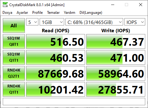

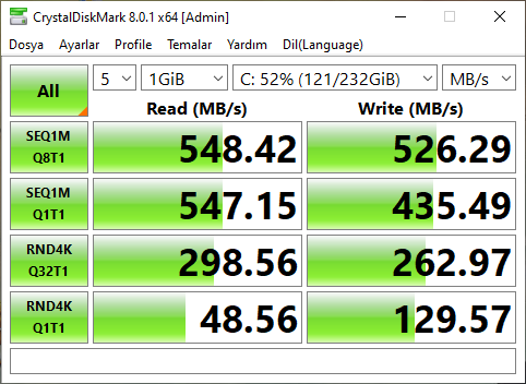

Gayet güzel değerler sunuyor. Lakin arkadaş Windows 8.1 kullanıyor. Ben ise Windows 10. Neyse bir de geçenlerde yaptığım teste bakalım;

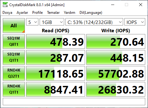

Öncelikle sıralı okuma ve yazma hızlarımda çok büyük bir düşüş olmadı. Okuma hızı hemen hemen aynı kalmış. Yazma hızım ise arkada çalışan bazı programlardan ötürü 521 MB/s çıktı. Ki gerçekten güzel değerler. Fiyatına göre çok yüksek hızlar veriyor. Lakin Random 4K değerlerinin düşük olduğunu görebilirsiniz. Bunun iki sebebi var; birincisi benim cihazımın SATA sürücüsünün eski olması ve yenisinin bulunmaması, ikincisi Windows'u dengeli modda kullanmam. Şimdi Random 4K değerlerine yüksek performans modunda bir göz atalım;
Gördüğünüz gibi değerler artıyor. Yine benim eski SATA sürücüsüne göre değerler iyi. Her şey olması gerektiği gibi hızlıca açılıyor. Programların açılış sürelerini ise teker teker test ettim. Önce dengeli modda daha sonra yüksek performans modunda test ettim. Sonuçlar şu şekilde;

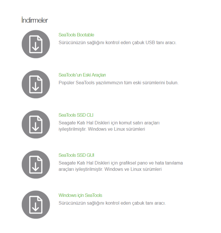

Öncelikle bu SSD'yi alınca yapmamız gereken önemli iki şey mevcut. Birincisi SSD'mizin yazılımını kurmak. Yani SeaTools SSD GUI programını kurmalıyız öncelikle. Kendisini şu bağlantıya giderek aşağıdan "SSD GUI" olanı indirip kurabilirsiniz.
Unutmayın SSD GUI olanı indireceksiniz.
Disk klonlama işlemleri için ise (eğer HDD'den kopyalayacaksanız tüm sistemi) DiscWizard programını indirmeniz gerekiyor.

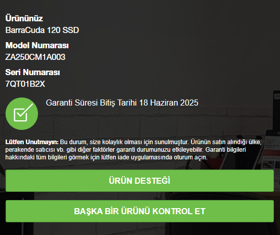

Ayrıca SSD'yi aldıktan sonra bir de Seagate'in sitesinde kayıt yaptırmanızı öneriyorum.
SSD'nizin garanti durumunu görmek ve yeni güncellemelerinden haberdar olmak için ürün kaydı yaptırmalısınız. Ben yaptırdım aşağıdan görebilirsiniz.
2025'e kadar garantisi var. SSD'miz Haziran 2020'de üretildiği için o tarihten başlıyor garanti. Lakin ben yakın zamanda mail atıp 2026 yaptırmayı düşünüyorum. Çünkü aldığım tarihten itibaren başlamalı. Burada bir yanlışlık olmuş gibi duruyor.

En alttaki üçünü mü indireceğim?
SeaTools SSD GUI olanı indireceksiniz hocam. :)
