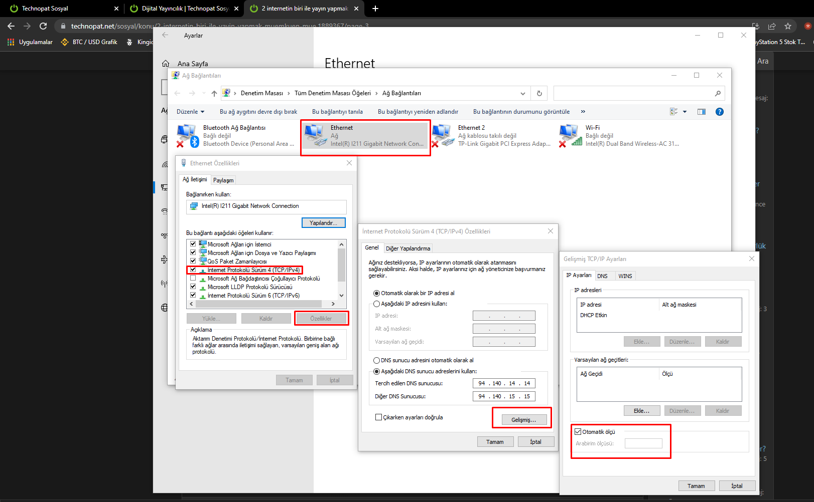

Kasanızda 2 adet Ethernet girişi var ise çok kolay bir şekilde yapabilirsin. Yoksa harici bir Ethernet kartı alıp anakartına takarsan kolayca halletmiş olursun.
Yapman bağlantını hallettikten sonra yapman gereken 2 şey var. İlk olarak attığım ekran görüntüsünde içi boş kutuya oyun için kullanacağın internet bağlantısına düşük değer vermelisin 10 ideal bir değer. Oyun için derken OBS dışında geri kalan diğer uygulamalar bu interneti kullanacak.
2. yapman gereken işlem ise OBS'den ayarlara gireceksin gelişmiş seçeneğinde alt tarafta ağ kısmı var orada IP bölmesinde kullanmak istediğin diğer internetini seçeceksin. Ve böylece sistemin az değer verdiğin internet bağlantısına öncelik verecek ve onu kullanacak OBS ise aksine senin seçtiğin diğer internet bağlantısını kullanacak. Bu arada diğer internet bağlantına değer vermezsen internetinde kopma olduğunda diğerine geçer ve daha sağlıklı olur yani değer verme diğer tarafa.
