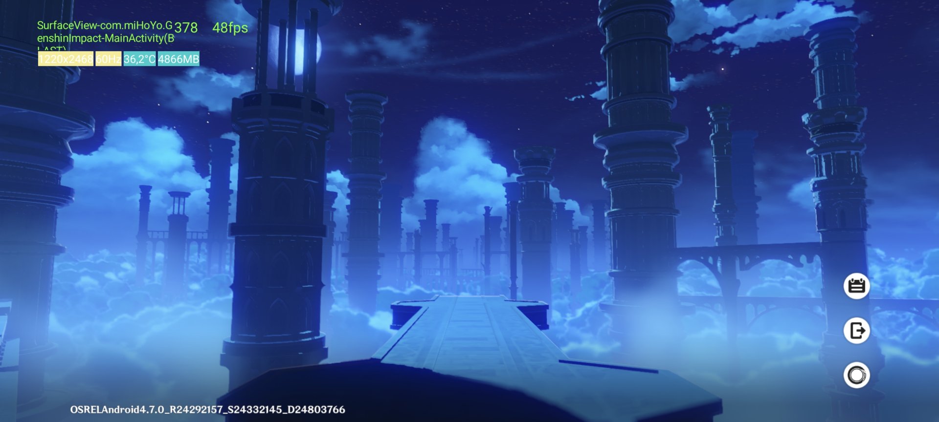

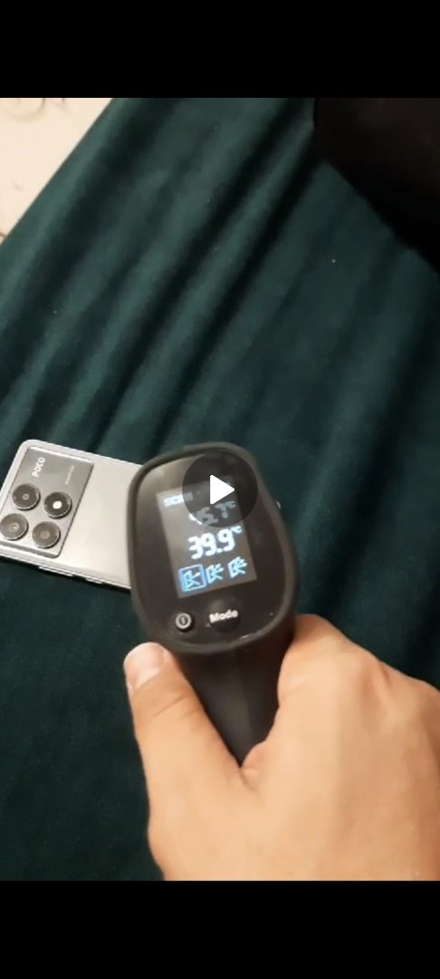

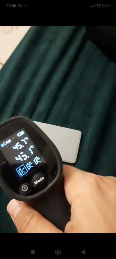

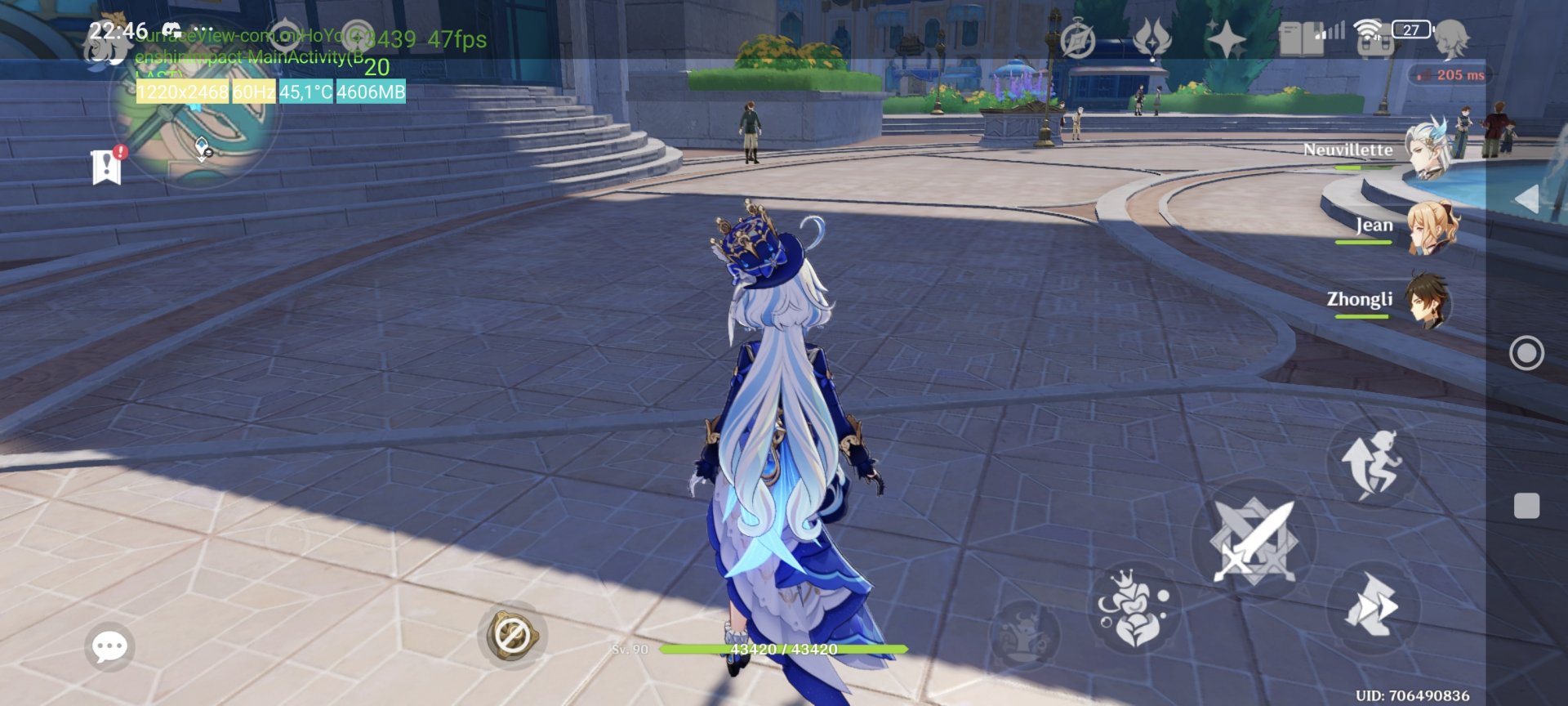

Pekala cihazla 1 saat 45 dakika Genshin Impact Max grafiklerde oynadıktan sonra 36 dereceden 45 dereceye çıktı kasanın en sıcak noktası 45 dereceyken kamera kısmı ortalama 42-43 derece falan en düşük noktası 39 dereceydi ve termal throttle yemedi cihaz hâlâ 45-50 FPS veriyor Max grafiklerde. Demek ki 10 dakika oyundan sonra kasıp oynatmıyor denen cihaz 2 saate yakın oyun süresinden sonra bile kasmadan oyun oynayabiliyormuş. Burada gömülen kadar ısınmıyor cihaz. Madem böyle yorumlar yapıyorsunuz 1 saat 45 dakika oynayın ve termal throttle yemeden ne kadar dayanıyor S23 FE YouTube'da dümdüz 30 FPS'lere düşüyor. Başlık sahibi istediği cihazı alabilir ancak S23 FE'den kat kat daha iyi bir oyun performansı var bu cihazın.
Not yalan söylüyorsunuz diyecek olanlar için Allah'tan mühendisiz ve elimin altında da termometre var ölçebiliyorum cihazın sıcaklığını kasa ortalama 42-43 derece ve 105 dk oyun çalıştı bu telefonda.
