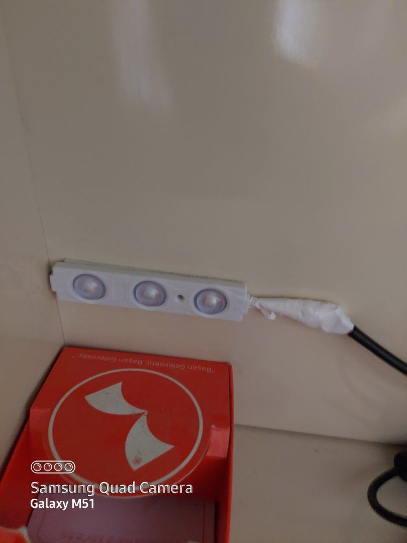

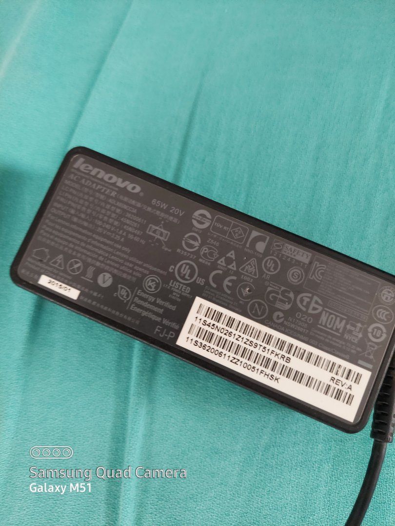

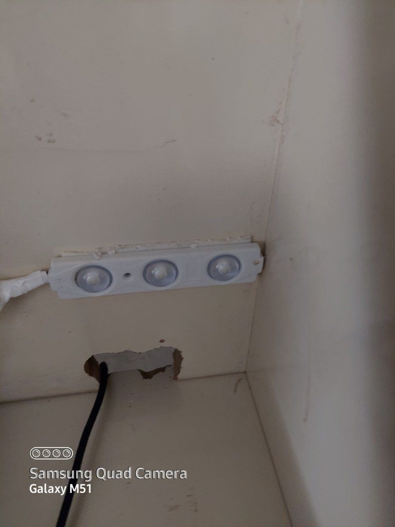

Bu konuyu hangi kategoride açacağımı bilemedim kusura bakmayın. Öncelikle elimde 12 v bir LED var. Ve 2 tane de küçük LED var. Bende de 20 v 85'a bir laptop şarj cihazı var bu LED'lere şarj cihazını bağlarsam sıkıntı çıkar mı?

Büyük ihtimalle sigorta atacak veya kıvılcım atıp kablo ve adoptörü patlatacaktır elindeki LED'lerin kaç mili amper olduğunu yazar mısın?
Merhaba. Hocam, ilk resimdeki şerid LED'ler 12 voltluksa ancak uygun mA değerli 12 volt LED adaptörüyle çalışabilir. 5 voltla çalışan şerid LED ise USB portlarıyla bu portların çıkış mA değerleri çok uygunsa beslenebilir. 19.5-20 volt laptop adaptörü voltajı çok fazla olur, ancak 12 voltluk şerid LED'lere voltu DC-DC konverterle 12'ye düşürerek verilebilir.
Diğer resimlerdeki LED sürücülü LED armatürler ne kadar DC voltla çalışıyorsa o voltajı ve mA değerlerini onlara uygulamak gerekir. Kendi adaptörü varsa direk onunla kullanılabilir. LED'ler seri, paralel, karışık gruplar yapılıp çok değişik voltaj değerleriyle çalışabilir. 4, 6 volt kuru ışıldak veya 12, 24 volt araç veya 220 volt AC ile direk çalışan LED armatürler ile solar sistemlerde 12, 24 volt DC'yle çalışanları gibi. Kolay gelsin.
