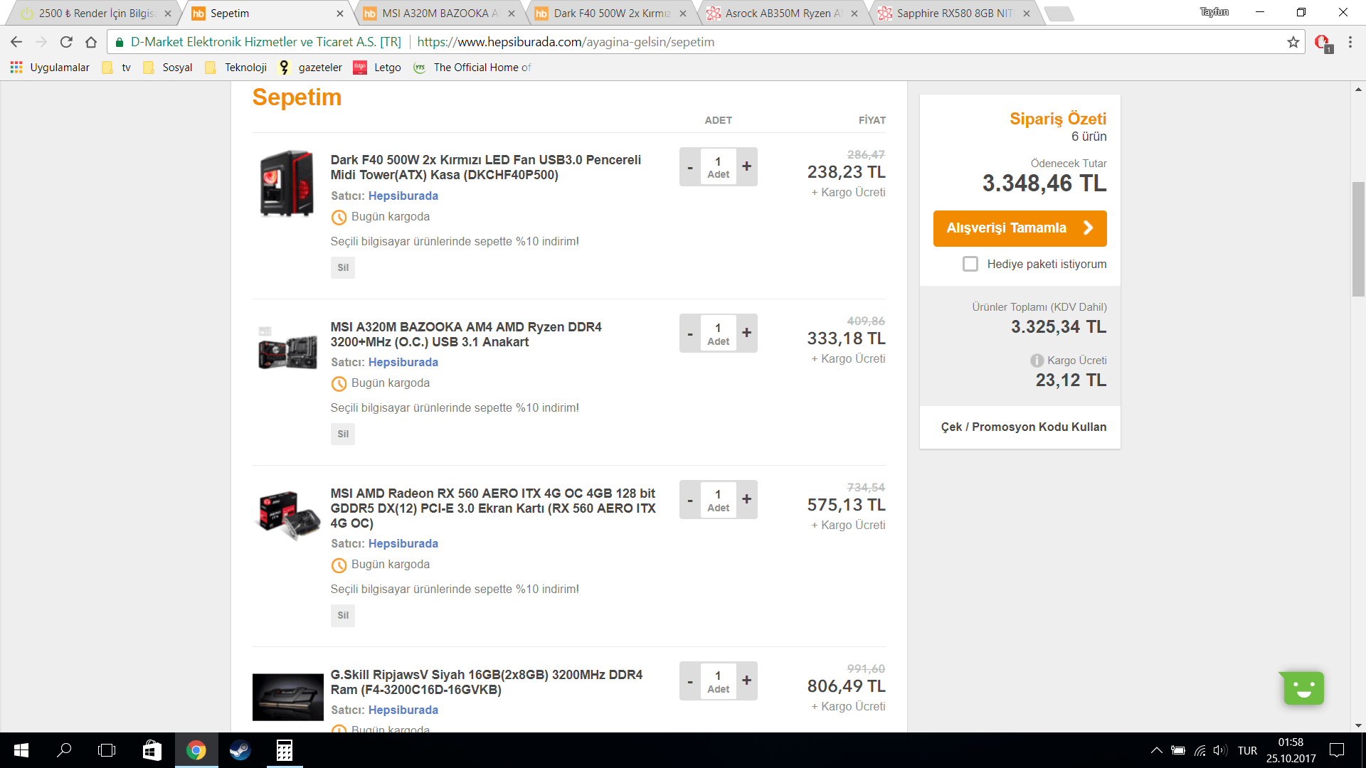

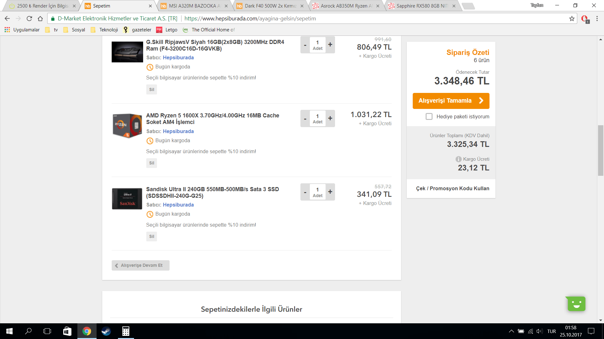

Bu fiyata topladım. Önceden 1600 düşünüyordum ama indirim girince araya 1600x'e çevirdim. sizin öneriniz 143 liralık farka değer mi? yoksa o farka daha iyi bir ekran kartı mı almalıyım? rx 560 burada ki model. bazı yerlere baktığımda 1050 ti'ın daha güçlü olduğu söyleniyor. bazı yerlerde rx 560. 1050 Tİ fiyatına göre performans vermiyor diyenler de var. Eğer RX 560'dan bir tık güçlü ekran kartı varsa ve 600-700 lirayı aşmayacaksa önerebilir misiniz?
Bu ekran kartını seçmemde ki sebep 29 Eylül 2017 tarihinde technopat kanalına koyulan video da bizim işler için gerekli olan h.264 ve h.265 formatında decoding/encoding de işlemciye yardım ediyormuş ve adobe'un programlarında performans artışı sağlıyormuş. Bu işlerle ilgili olan kişiler bu kartı önerir mi? ya da bu işlerle ilgili olan kişiler hangi kartı önerir?
500w'lık MidiTower(ATX) kasa seçtim. Yüksek verimlilik sertifakası (80+) yok. Bu PSU bana yeter mi? 80+'nın olmaması bana ne kaybettirir.
Anakartı b350 chipsetli bir anakart ile değiştirin ve gtx1050ti daha iyi bir kart
En ucuz 630 Tl gtx1050ti modeli bu.
Anakart 370 Tl ye en iyi bu.
Render konusunda fazla bilgim yok ancak B350 anakart A320 den daha iyidir.
80+ ibaresi o PSU nun test edilip %80 den fazla performans verdiği anlamına gelir.daha verimlilerde bronze gibi ek ifadeler vardır.
