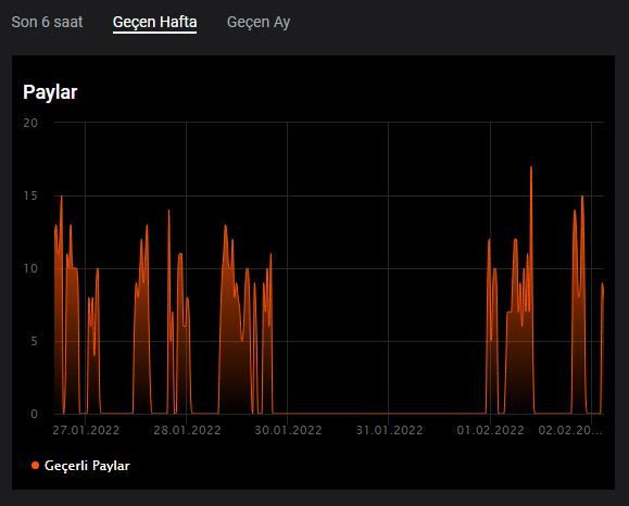

Grafiğe ve saatlere baktınız mı bilmiyorum.
2-3-5-6-7-8-9 saat aralıklarla aç-kapa var.
konudaki gibi 14-16 saat kesintisiz yok.
ben yorumumu grafiğe göre yaptım.
Mining başladığı gibi Mh ın kadar kazanmaya başlamıyorsun.
ama elektrik aynı kwh saat yakmaya başlıyor.
ve ödemelerimizi average yani ortamalama hashrate e göre alırız.
zaten average ancak 6-12 heleki PPS ödeme yapan bir havuzdaysan
hashrate oturmadan kapatırsan kazanç çok düşük olur.
belki PPlns havuzlarda biraz daha kazanabilir.
benim demek istediğim nerdeyse elektriğe çalışır bu şekilde kazım.
konuyu açtıgında yazıldığı gibi 14-16 saat oflinesız kazım görseydim bunu yazmazdım.
aşağıdaki örnekte bakınız 2-3 gün önce açılan bir konu 14-15 saat kazmak isteyen birine genel
kazma regeksiz yazmalarına karşın bu şekilde yorum yazdım bilmem okuyup anlayabilirmuyuz.
