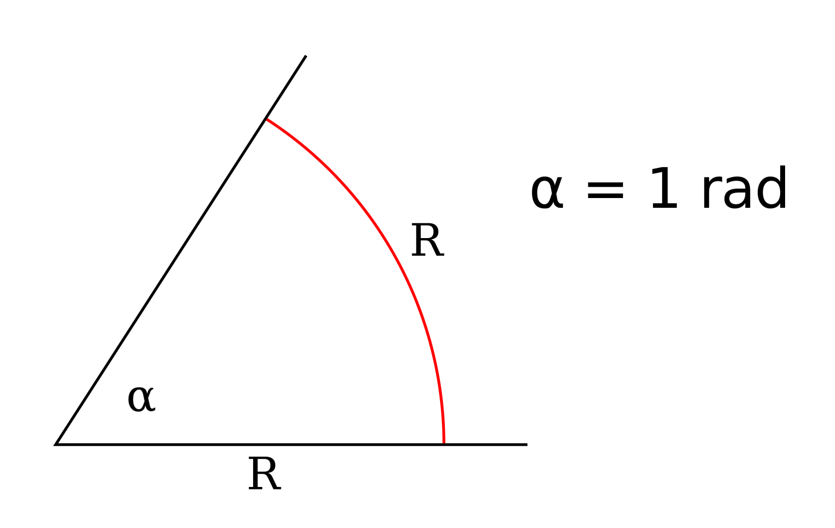

Radyan açısal hesapları kolaylaştırmak için bulunmuş bir birim. Tanımı da bir çemberde yarıçap ve bir açının baktığı yayın uzunluğu aynı olduğundaki açı ölçüsü. Yani r yarıçap var, öyle bir açı var ki bu açının baktığı yay da r uzunluğunda. İşte bu açıya bir radyan diyoruz. Şu görsel açıklayıcı olur:
Şimdi basit matematik yapalım. Çemberin çevresinin ölçmenin formülü 2πr. Burada r yarıçap demek. O zaman yarıçapı bir olan çemberin (yani birim çemberin) çevresi 2π uzunluğunda. Henüz açıyı işin içine katmadık. Çevre 2π uzunluğundaysa yarım dairenin yayı π uzunluğundadır. E biz yarım daireye bakan açının 180 derece olduğunu biliyoruz. Şimdi radyanın tanımına dönelim, yarıçap ve yay uzunluğu aynı olmalı. Yay uzunluğumuz π, yarıçap 1, açımız 180 derece, peki radyan cinsinden ne? Yarıçap ve yay uzunluğu görüldüğü gibi aynı değil. O zaman 1 radyan değil açı. Basit orantı yapalım, 1 radyanda (yarıçap uzunluğu 1 olduğu ve eşitlemek istediğimiz için) yay 1 uzunluğunda, o zaman kaç radyanda π olur? Oran orantı yaptığınızda kolayca göreceksiniz ki 1 radyan 1 yay uzunluğu yapıyorsa π radyan π yay uzunluğu yapar. Demek ki yarım çemberin içindeki açı π radyanmış. Biz bunun 180 derece olduğunu biliyoruz, yani tanım gereği π radyan 180 derece. İki katıyla 2π radyan 360 derece.
Kısacası 2π = 360 derece değil, 2π radyan = 360 derece.
