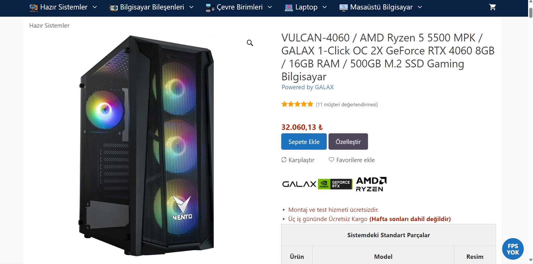

Bütün geliştirmeleri yaparak bu fiyata bu bilgisayarı alabilirsiniz.
Eki Görüntüle 2112100
Attığınız sistemi özelleştirdiğimde seçeneklerde 4060 Ti göremedim. 4060'ın da çok kötü olduğunu biliyorum eğer yanlış bilmiyorsam 4060 Ti'a göre. Hatta 3060 Ti bile daha iyiydi sanırım DLSS versiyonu hariç her şeyde.
AMD 5600-GIGABYTE GeForce RTX 4060 Ti EAGLE 8GB-GIGABYTE A520M-K-HIKVISION 512GB SSD-HIKVISION 16GB Uygun Fiyatları ile Tebilonda
Şöyle bir sistem gördüm özelleştirdiğimde 31.588TL'ye denk geliyor bu nasıl peki?
Veya RX 6800'lü bir sistem almaya değer mi bu fiyatlarda.
Mesela şu PC'yi özelleştirsem?

7500f li ddr5 sistem yapsan daha iyi değil mi?
7500FLI DDR5 sistem yapsan daha iyi değil mi?
DDR5 sistemler hakkında pek bilgim yok maalesef sadece pahalı olduğunu duymuştum. DDR4'e göre ne kadar iyi pek bilmiyorum yani. Attığınız sistemde RAM ve SSD düzenlemesi yaptığımda 33.118 TL gibi bir fiyata geliyor fakat DDR5 RAM'lerinin çoğunun CL değerlerinin çok yüksek olduğunu gördüm bu sıkıntı yaratmaz mı? Attığınız sistemde eklediğim RAM 2x16 GB 6000MHz CL30 Corsair'in RAM'i.
