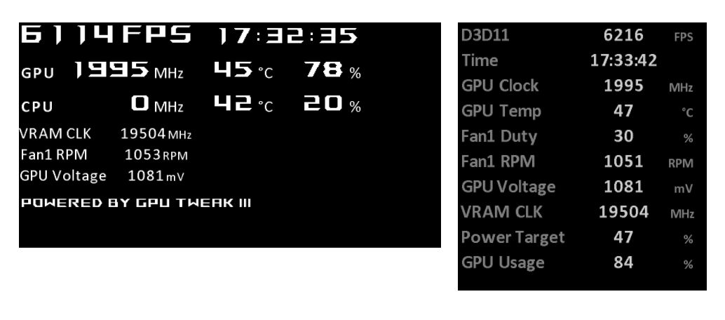

Hocam Tweak 3 hemen işi halletti şu an 23 derecelere düştü ortalama direkt fansız demek ki ben yanlışlıkla overclock falan açtım rahatladım şimdi vallahi çok teşekkür ederim kart da rahatladı ben de.
Rica ederim Hocam. Tamamen hallolmasına çok sevindim.. GPU Tweak'in ayrıca çok güzel FPS ve sıcaklık takibi özelliği var. Yani Afterburner ve Rivatuner vs kullanmanıza gerek yok.
2 farklı tipte seçeneği va rve her seçenek için renk font konum boyut her şeyi ayarlayabiliyorsunuz ve hangi göstergeyi görmek istediğinizi.
Tek yapmanız gereken GPU Tweak'i sistemle birlikte başlayacak şekilde ve küçültülmüş halde başlatacak şekilde ayarlamanız. Ayrıca sağ alttan bir kere tıklayınca GPU tweak menüsü açılır hemen. Ama çarpıya basarak kapamayın çünkü direkt program kapanıyor. Onun yerine küçültmeye basın ve tekrar sağ alta küçülsün ve çalışmaya devam etsin.
Bir de tekrar yük altındayken bakın bakalım kaç derecede. Çünkü biraz önce Afterburner'da Memory neredeyse tamamen kullanılıyordu. Bende de Tuf 3070 var ve serinletmesi harika bir seri. En baba oyunda ve grafiklerde bile 75'i geçmiyor asla ısısı. Ama Render gibi durumlarda ekran kartı dibine kadar kullanıldığı için bazen yük altında 80'i görmesi normal. Aynı zamanda Hotspot da 1000 dereceye kadar normaldir.
Anladım hocam gerçekten uygulama çok güzel ama otomatik PC açılınca küçüktülmüş başlacayacağını nasıl ayarlayacağım onu bulamadım. Bir de render testi yapayım harbiden bakayım nasıl seyrediyor.
Hocam sağ üstte çark simgesine tıkladığınızda ayarlar menüsüne gidersiniz. Orada Genel sekmesi altında "Windows ile başlat" ve "simge durumunda başlat" seçeneklerini işaretleyin. Ayrıca "program başlatıldığında önceki ayarları uygula" diye bir seçenek daha var 2 3 altında. Onu da aktif edin. Sonra kaydet deyip ayarlar menüsünden çıkabilirsiniz.
