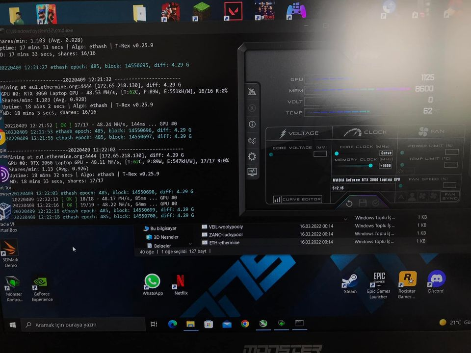

Gigabyte RTX 3060 12 GB ekran kartıyla 1 ay Mining denedim. Günlük 3$ kazandırıyordu 30 günde 90$ kazanmıştım. Şu anki dolar kuru ile hesaplarsak 1.321 TL yapıyor. Ve aylık bize 320-330 TL elektrik faturası geliyorken Mining yaptığım ay 1203 TL fatura geldi. Ortalama 900 TL fazla elektrik faturası gelmiş oldu. 1321 TL'den 900 TL düşersek Aylık 421 TL kazanç elde etmiş oluyorum. (şu anki Dolar kuruyla hesaplıyorum bilginize) 1 ay aralıksız Sistemi çalıştırıp 421 TL kazanç iyi mi bilmem şahsi fikrim bana göre çok az. Oynadığım MMORPG bir oyunda 421 TL'yi 1 haftada kazanıyorum ve sistemi Mining ile Full performans yormamış oluyorum.

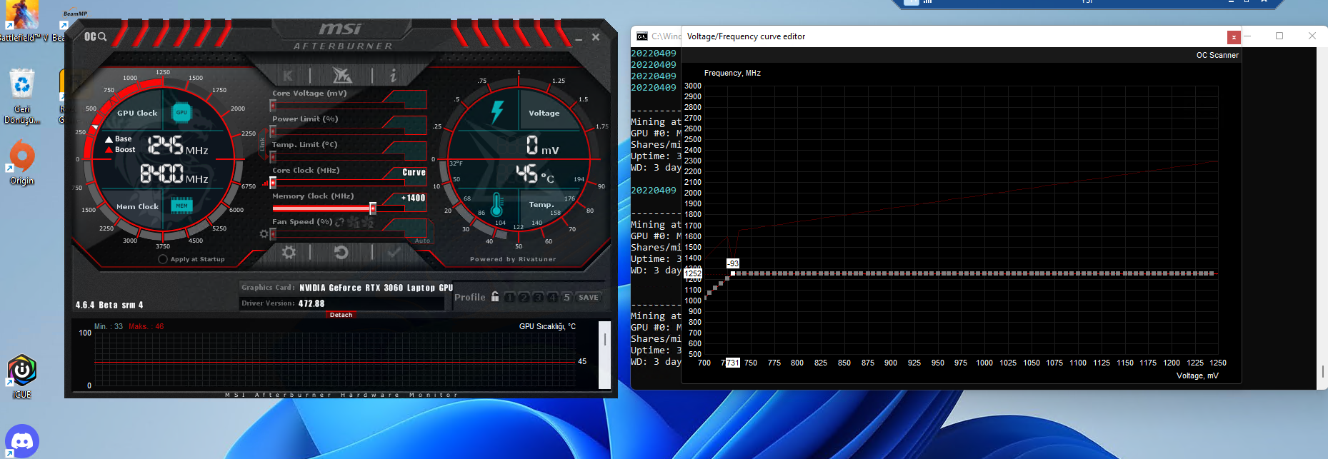

Vakumun etkisi 2 3 derece maksimum, v25.1'in direkt soğutması çok iyi. Çekirdeği kilitleyip undervolt yapıyoruz zaten bu soğutmayla bu derecede çalışıyor normal bir şekilde. Çalışıyordu yani dün satmadan önce :)

Anlattıklarınızın 1 tane 3060 ile yakından uzaktan alakası yok. Gelir konusuna çok giremeyeceğim, ETH peak yaptığı zamanlar 50 mhs veren non lhr bir 3060 günlük 3 dolar getiriyor olabilir, şu an 50 mhs'nin günlük getiri 1.95 dolar. Elektrik konusu tamamen imkansız. 1 tane 3060 düzgün ayarlar yapıldığında 130 watt çeker, siz tek sistemden yapıyorsanız sistem de 70 80 watt çeker ikisi 200 watt eder. Elektrik zammından önce diye tahmin ediyorum, zamdan önce elektrik fiyatı 0.79 kuruştu, 1 ay tam çalışırsa eğer faturaya etkisi 130 Tl olur. Zamlardan sonra da 1.9 kuruş şu anda kabaca, zamlı fiyat ile de 280 Tl etkisi olur faturaya. 900 liralık elektrik yakmanız için 3 tane 3060'a ihtiyacınız var demektir, bu da 350 370 watt eder. Kartın tdpsi 170 WATT zaten. Hesabınızda bir hata var yani hem de büyük bi hata :)

Bahsettiğim olay Elektrik zamlarından sonraki olay. Şubat ayında denemiştim.
Ayrıca anlattığım olayda hiç bir yanlışlık yok neyse onu yazdım. Mining işleriyle de uğraşan biri değilim.
Evin elektriğini kullanan başka bi durum olmuştur o zaman, tek başına 1 tane 3060ın 900 tl elektrik harcaması fiziksel olarak imkansız.

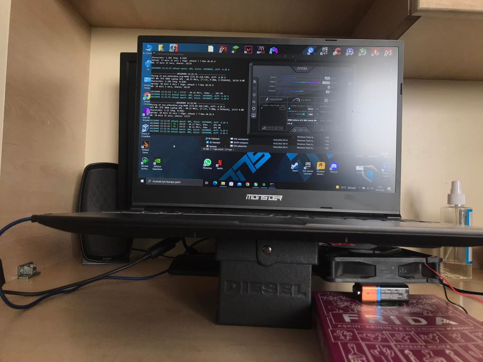

Fanı laptopun tam ortasındaki açıklağa koyun işlemci ve ekran kartı orada.
Ekran kartı fanına tutmak daha iyi değil mi elimde fazladan var aslında orayada koyabilirim.

Bu akşam serin olduğu için 50-52 derece çalışıyor kaç saatir kart 80-86 watt arası
Bundan sonra camları açıcam çok etkisi var
