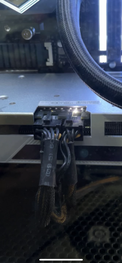

Arkadaşlar, fotodaki 2 ışıktan sağdaki oyun esnasında yanıp sönüyor sürekli değil ama ara sıra yanıp sönüyor. Sebebi nedir?
Ekran kartı Gigabyte RTX 3060 Ti vision OC.
c4 patlayıcınızın fitili yanmış gibi duruyor. Psu modeli nedir?
Güç beslemesinde sorun yaşıyor gibi görünüyor. Klasik bir yöntem olarak, kabloları çıkartıp şöyle enine boyuna üfleyip tekrar takmayı deneyebilirsin. Bu arada, PSU marka ve model nedir?
Evet bende fark ettim fakat 2 tanesi var ve tekinde böyle bir ışık yanıp sönmesi mevcut, FurMark testi yaptım az önce ilkinde hiç yanmadı ikincisinde 1-2 kez yanıp söndü o kadar.
C4 patlayıcınızın fitili yanmış gibi duruyor. PSU modeli nedir?
Corsair VS 550W.
Bir denemekte fayda var. Corsair VS 550W.
Diğerinde yanmıyor olması enteresan. Muhtemelen tam oturmamış.
Evet bende ona anlam veremedim PSU da problem olsa ikisinde de bu ışık yanar gibime geliyor ki FurMark testinde de sistem kapanmadı.
Corsair VS 550W.
İnternetten baktığım kadarıyla güç kaynağınızın 2. PCIe güç bağlanıtsı var. Onunla denedin mi hiç?
İnternetten baktığım kadarıyla güç kaynağınızın 2. PCI-e güç bağlanıtsı var. Onunla denedin mi hiç?
Karta 2 PCI-e güç bağlantısı takılıyor zaten ama.
Bu arada monitör değiştim, eski monitörüm ASUS VG248QE modeliydi 144 Hz bir monitör yenisi ise Dell AW2521HFL 240 Hz bir monitör bundan yapma olasılığı nedir?
Değiştirerek tak demek istemiştim. Monitörün bu durumla bir alakası yok.
