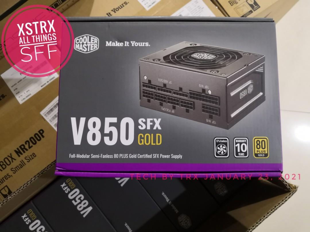

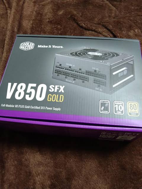

Sadece bunun V2 versiyonları da var, o gelirse daha iyi olur fan curve’u ayarlı bir model. V1 olanlarında fan optimizer sorunluydu, boşta da fan döndürüp ses yapabiliyordu. Fakat satıcı Amazon, V1 çıkıp çıkmadığını direkt kutusundan anlayıp iade de edebilirsiniz. İade etmek çok kolay zaten DHL gelip kapınızdan alıyor.
V1 ve V2 olanı ayırt etmek de çok basit. İlk fotoğrafta altta fan simgesi var ve %15 fanless yazıyor, o V1 modeli. V2 modelinde ise alttaki fotoğraftaki gibi kapasitör simgesi var aynı yerde.
Dediğim gibi SFX-L aslında kasaya uyumlu ama büyük ekran kartlı, bol PCIe kablolu bir kurulumda çok ince işçilik bir kablolama gerektirebilir. Hortumların, kabloların çok gergin, sıkışık durması ile sorununuz yoksa SFX-L alabilirsiniz. Ama bence SFX-L sadece fiyatı daha uygunsa tercih edin, gerek yok 6000 TL harcamaya 850W bir PSU için.

Hocam hiç haberimiz bile olmayan konular bunlar. Teşekkürler versiyon ile ilgili bilgilendirme için. Bakalım sabah sipariş vereceğim umarım V2 gelirde iade etmekle uğraştırmaz.
