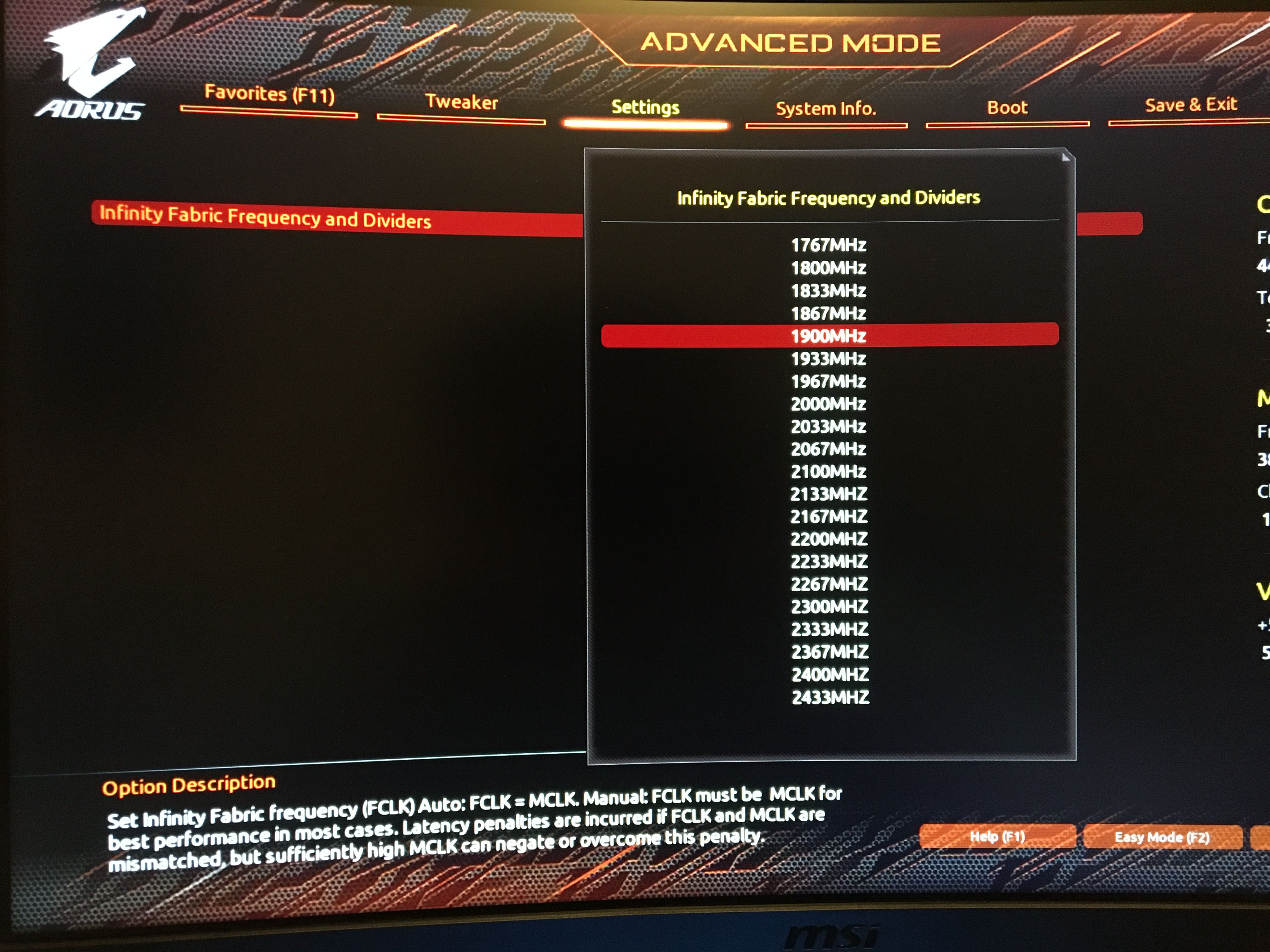

Sizin anakartınızda nerden ayarlanıyor bilmiyorum. İnternetten araştırabilirsiniz. Benimki şöyle;XMP kapalı, değerleri dediğiniz gibi ayarlıyorum fakat görüntü gelmiyor, FCLK’u nerden ayarlayacağımı bilmiyorum, MSI B450 Tomahawk MAX anakarta sahibim.

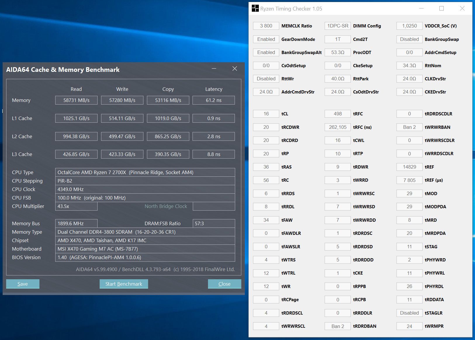

Hynix C-die Samsung B-die’a rakip olarak çıkmış zaten. Reddit’te falan da araştırdım cidden fiyat performans olarak çok sevilen bir zar. Hynix C-die ile 61ns görenler bile varÖncelikle konuyu açan arkadaşa teşekkürler, emek vermişsin, paylaşmışsın. Sağol varol. Bende de var aynısı ve gerçekten de bu hızlara çıkabiliyorlar. 3733Mhz CL16'da stabil çalışıyor şuan. Yeni Ryzen'lar da frekans sevdiği için, PC'de şuan farklı bir akıcılık var cidden.
Daha önce meşhur Samsung B-die'lı Corsair Vengeance RGB PRO 3200Mhz kit vardı ama açıkçası B-die'lar da kalite kalite mi bilmiyorum, Hynix CJR zarlara sahip XPG Spectrix D60G sistemde daha pürüzsüz çalışıyor gibi hissettirdi. Örneğin boot süresi eski B-die kitime göre 1-1.5 saniye daha kısa. Overclock konusunda da gayet tatminkar, Hynix CJR zaten A sınıfı zarlardan birisi. Öyle Hynix kötü diyenlere kanmayın yani onlar eskide kaldı. Artık birbirine yakınlar, sadece B-die'lar daha düşük voltajla OC oluyor, CJR biraz daha voltaj seviyor. Ben tatmin oldum.
Bakın burası çok önemliBende MSI X470 Gaming Pro Carbon anakart var, önceden 2.nesil Ryzen işlemci kullanıyordum ve anakart maksimum 3466Mhz desteklediği için bu hızın üstüne çıkamıyordum. Yeni Ryzen 7 3700X'e geçtim ve sanırım işlemciden dolayı anakart limit falan dinlemeden RAM frekansını arttırmama izin vermeye başladı Yani 3466'dan yukarı çıkmıyordu, şuan 3800Mhz'yi falan rahat görüyor. Cidden ilginç. Yeni işlemciyle, anakartın fabrika çıkış özelliklerinden üste çıkabilmem büyük bir keyif oldu. X470 Gaming Pro Carbon'u çok seviyordum zaten, bir kez daha hayran oldum kendisine.
Hynix C-die Samsung B-die’a rakip olarak çıkmış zaten. Reddit’te falan da araştırdım cidden fiyat performans olarak çok sevilen bir zar. Hynix C-die ile 61ns görenler bile varÖrnek;Eki Görüntüle 513507
