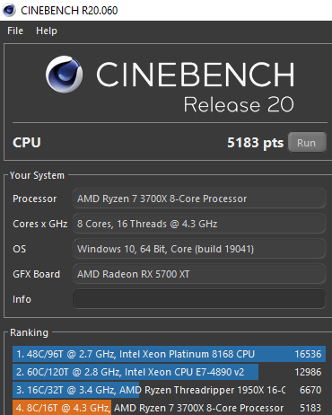

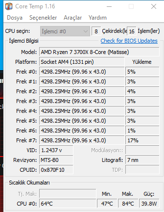

Merhaba arkadaşlar ıslemcım 3700X 1.250 voltaj ile 4.3 sabit kullanmaya başladım stok sogutucu ıle kullanıyorum kasamın onu mesh 3 fan var ustde 2 egzoz arkada 1 egzoz mevcut aldıgım degerler bunlar degerler nasıl iyi mi?

84 derece düşük bir değer değil ama işlemcinizi de öldürmez. Ekran kartınız zaten 5700 XT ise stok soğutucu ile overclock yapmanıza gerek olduğunu düşünmüyorum. Tercih sizin tabii.
Ortalama işlemci sıcaklığınız kaç acaba?
Ek olarak voltajı yavaş yavaş düşürebilirsiniz. Mesela 1.225v ile başlayabilirsiniz.
Ben Zevkıne yapıyorum hocam
En stabıl olan voltaj bu hocam
R7 3700x 8 çekirdek 16 izlek bir işlemci olmasına rağmen alt seride ki işlemcilerden daha düşük 65w gibi TDP degerine sahip. Stok kullanımda CPB ile bile orta bir hava akışı ile kolay kolay sıcaklık sorunu yaratmayacak bir işlemci. Bu yüzden OC işlemi sonrası da TDP değerinden dolayı yine sıcaklıklar kabul edilebilir olacaktır, sizin sonuçlarınızda oldugu gibi. Benim kişisel önerim biraz bütçe ayrılarak bir kule tipi soğutucu almanız. Böylece uzun süreçte sorunsuz bir OC işlemi olacaktır.
85 derece 2000-3000 serisi için termal limit. Eğer %100 yükte 84 derecede iseniz tam limitte kullanıyorsunuz demektir. Voltajı da düşüremiyorsanız sanırım sınırdasınız...
Ben 2700x için 70-75 dereceyi hedefliyorum genelde.
R7 3700x 8 çekirdek 16 izlek bir işlemci olmasına rağmen alt seride ki işlemcilerden daha düşük 65w gibi TDP degerine sahip. Stok kullanımda CPB ile bile orta bir hava akışı ile kolay kolay sıcaklık sorunu yaratmayacak bir işlemci. Bu yüzden OC işlemi sonrası da TDP değerinden dolayı yine sıcaklıklar kabul edilebilir olacaktır, sizdr oldugu gibi. Benim kişisel önerim biraz bütçe ayrılarak bir kule tipi soğutucu almanız.
hocam butce sıkıntım yok alsam sıvı sogutma alırım Ama gerek duymadım bu degerlere
Hayır hocam yanlısınız var amd 3700x ıcın sıtesınde 95 derece lımıt olarak belırtmıs
