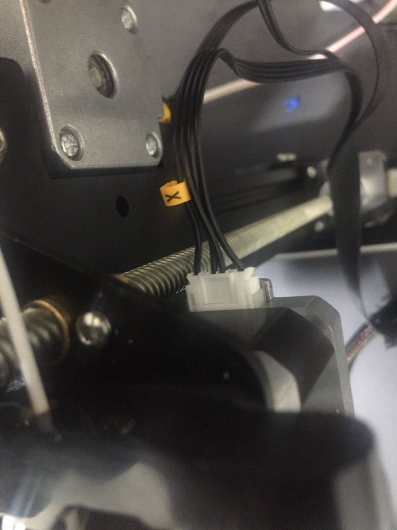

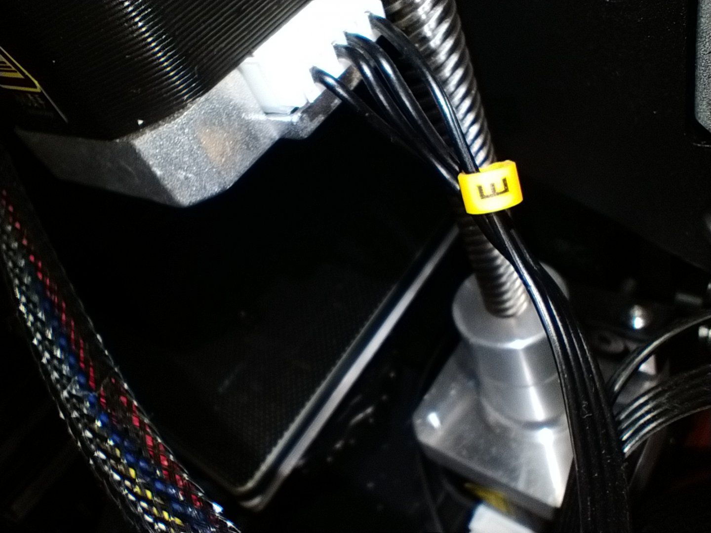

Bu videoyu atlamadan izle bence , attığın video da yanlış yaptığın bir şey var tıkırtı geliyor ayrıca diğer kabloları da yanlış taktın galiba. Bu video da yapman gereken her şeyi anlatıyor.
Orada herhangi bir sensör yok, bende de akıyor normal bir şey. Akmış filamenti sıpatula veya başka bir şeyle toplayın.
Bu videoyu atlamadan izle bence, attığın video da yanlış yaptığın bir şey var tıkırtı geliyor ayrıca diğer kabloları da yanlış taktın galiba. Bu video da yapman gereken her şeyi anlatıyor.
Son bir şey sormak istiyorum Z ekseni yani yukarı aşağı yapmama yarayan kısım yukarıya doğru çıkıyor fakat aşağıya doğru inmiyor.
Sen büyük ihtimal kabloları kafana göre bağladın, video da nasıl bağlanacağı yazıyor.
