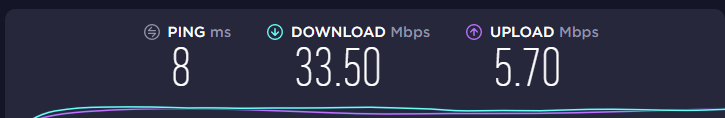

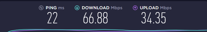

4.5G, VDSL'den neden daha hızlı?
13 Haziran 2018
1.475
4
4.5G;
VDSL;
VDSL'de bakır kablo da kullanıldığından sadece 100 Mbps hıza kadar verilebiliyor ve kayıplar oluşuyor. Santralden sonra bakır olduğu için çok büyük kayıplar mevcut. Tamamen fiber değil ve santrale kadar ne olabileceği de belli değil. LTE yani 4G ise baz istasyonuna gelen interneti dağıtabiliyor. Baz istasyonuna gelen hız fiber de olabileceğinden birden çok taşıyıcı birleştirilerek 375 Mbps gibi yüksek hızlara erişilebiliyor.
Fiberde gerçekten fiber harici kablo olmaması lazım. modemden santrale kadar fiber olması ve modemininde yeterli ve uygun olması lazım. Malesefki bu fiber şanslı kişilere denk geliyor. Altyapısal sıkıntı tamamen. Ping değerleri fiberde daha iyi. Oyunlarda falan hızın aşırı yüksek olmasındansa pingin düşük olması daha iyidir. İndirme yapacağında hız önemli.
İkisi de birbirinden ayrı internet bağlantı standardı çünkü. Birisi kablosuz tarafında yer alırken diğeri xDSL bağlantılar arasında yer alıyor.
VDSL ile aldığınız bağlantıda hızınız tarifenize ve altyapı ila santrale göre değişirken; 4G'de çekim gücünüze, o anda o operatöre bağlı kişi sayısı ile kullanıma, bulunduğunuz bölgedeki çeşitli madeni oluşumlara göre (sinyal seviyesini etkiler) değişir.
