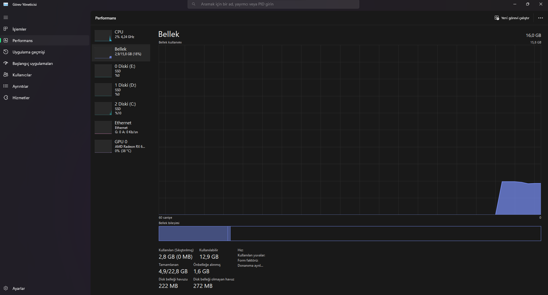

Windows 10 boşta 11 GB RAM kullanıyorsa sıkıntı vardır. Ben 16 GB bellek kullanırken Windows 11'de boşta 2.5 GB kullanım vardı ekstradan hiçbir ayar da yapmamıştım. Söylediğimde genelde şaşırıyorlar ancak bence bendeki değil sizdeki kullanım anormal.

@Fimbulwinter0 Kullanılan arka plan uygulamalarına bağlı olarak o değerleri görmesi normal olabilir ancak boşta görüyorsa normal değil. Eski ekran görüntülerimden birini buldum. Mem Reduct tarzı programlar kullanmıyor veya hizmetleri devre dışı bırakmıyordum. Baya stok hâli bu.
Eki Görüntüle 2632868
Hiç görmemiştim bu kadar az ram kullanımı Windowsta ama tabii sorunsuz çalışıyorsa ne güzel. Şu an bende 32gb ram var Windows 11 13 14 falan yiyor sanırım (oyuna girince düşüyor tabii). Ama dediğiniz gibi arka plan uygulamaları var bende bayağı pc açıldığı gibi belki 10 15 program başlıyor çalışmaya.
