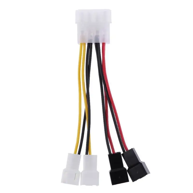

İlk defa kasa topluyorum molex dediğiniz bağlantı direk 3 pine bağlanabiliyor mu yoksa ek olarak bir ara kabloya ihtiyacım var mı ?
Fanlarda molex ve bahsettiğiniz 3 pinli bağlantı noktaları vardır. Eğer molex ile bağlarsanız fanlar full hızda çalışır ki fanınızın dönme rpm'i yüksek ise gürültü yapar. Derseniz ki yok anakarta bağlayım sistem sıcaklığa göre ayarlasın o zaman çoklayıcı almanız lazım. Kasanız nedir?
Bir problemim daha var Kasanın önünde de 1 adet fan var fakat anakartımda sadece 1 tane fan için port var Diğer fanı kullanmam için internetten çoklayıcı türü bir şey almam mı gerekiyor ?
Bunlar işinizi görecektir. Molex ile uğraşmayın.
Çoklayıcı almam gerekecek anlaşıldı çünkü fanda sadece 3 pin var. Kasa Corsair Carbide Spect 05
