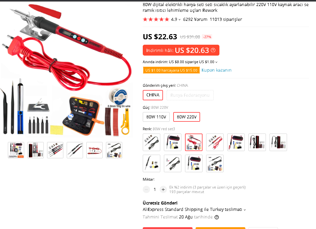

Hocam, havya olarak bunu alacağım. Nasıl sizce?
Yanınada 1 adet ince yedek uç sipariş edeceğim.
Evet, kesin kararınızı vermiş gibi görünüyorsunuz. Bu satışı yapan online şirket (robotistan) ve üstteki 2 linkteki ürünler gayet uygundur, satın alabilirsiniz. Ucuz havyaların 1 sene veya 3 sene gidebileceğinin kesin garantisi yoktur, siz bunu bilerek satın alıyorsunuz, ilk proskitim net 2 sene giderken ikincisi (çakmaydı herhalde) 10 gün içinde hemen bozulmuştu örneğin.

Linkte yorumlarda resimdeki o siyah kısmının tutulamayacak şekilde sıcak olduğunu yazmış bir kişi. Satın aldıysanız size gelen ürün hakkında inceleme yapar mısınız?
PROBLEM VAR
Siyah tutma yeri aşırı ısınıyor, əl ilə tutulmaz hale geliyor, yardımcı olursanız sevinirim.
Ona gönderilen ürün bozuk çıkmıştır belki.

Tabii yaparım hocam. (Pazartesi günü de olabilir)Salı veya çarşamba günü satın alacağım sanırım.

Hocam, bugün sipariş ettim, yarın gelirse incelemesini yapacağım. Sizi etiketlerim.
