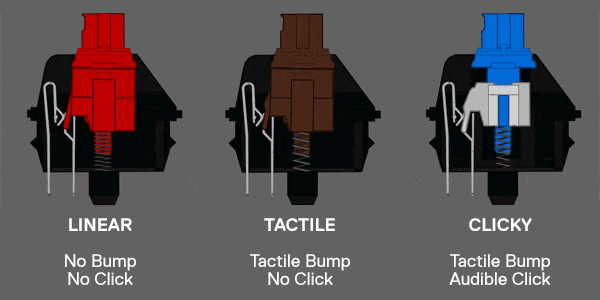

3 çeşit Switch türü var. Linear, tactile, clicky. Hadwiger anlatmış zaten aşağı yukarı ne olduklarını, tekrar yazmaya gerek yok. Şu GIF var anlatıyor görsel olarak.
Switch'ler hakkında daha çok şey merak ediyorsanız şu linki inceleyebilirsiniz. Stem, housing, spring vs sorduğunuz tüm soruların yanıtı var o makalede.
