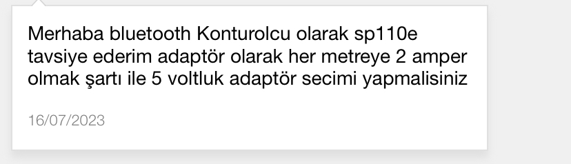

Alacağınız LED metrede kaç amper çekiyor. Ona göre bir hesaplama yapmak lazım .

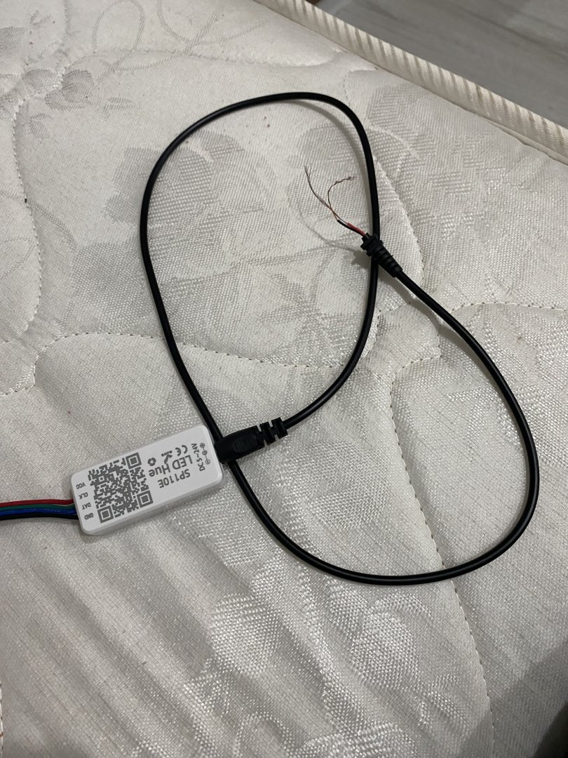

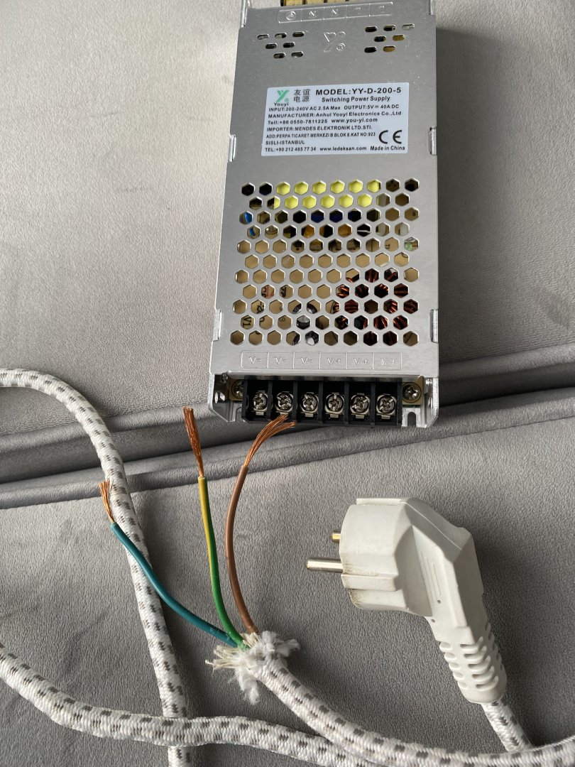

Elimde 40 amperlik trafo var ona bağlayacağım hem trafo ısınmasın hem uzun ömürlü olsun diye, kontrolcü içinde 12 volt adaptörü kestim sadece kontrolcüye giren yuvarlak ucunu kullanacağım çünkü kontrolcü için 5 amper ayrı adaptör almak istemedim 12 volt adaptörün kablosu işimi görür diye düşünüyorum ne de olsa aldığı kadar elektrik iletecek, trafoya prizden güç aktarımı içinde eski ütüm vardı onun kablosunu kesip takmayı düşünüyorum. Umarım bişeyler yanmaz 😂
