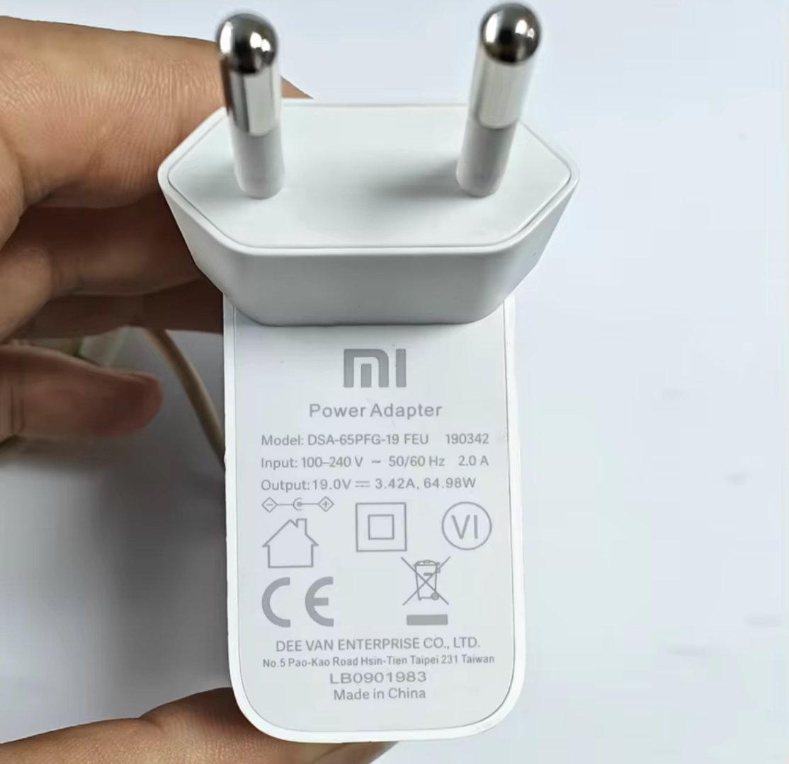

merhabalar
Resimdeki gibi projeksiyon cihazım için kullandığım mi adaptör var. (19v 3.42a 64,99w)
Bunun yerine ikinci resimde görüldüğü gibi baseus marka adaptörü kullanmam mümkün olur mı ? (20v 3.25a 65w)
projeksiyon cihazım xiaomi projektör

merhabalar

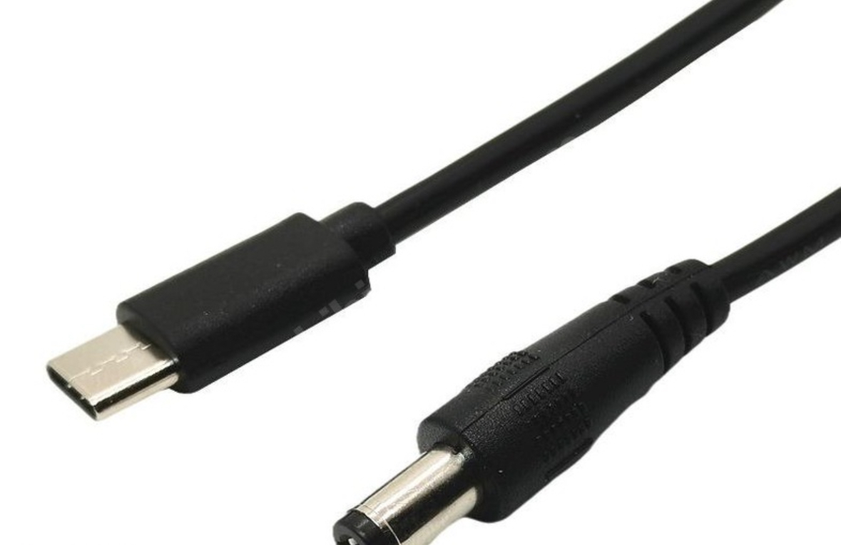

aslında 65w lık powerbank ile kullanmayı da düşünüyorum.
1 volt tolerans sınırları içerisindedir. Problem olmayacaktır.
Resmini eklediğim type c dc çeviricinin bi özelliği olması gerekiyor mu ? Belirli bir markası olanını bulunmadım
