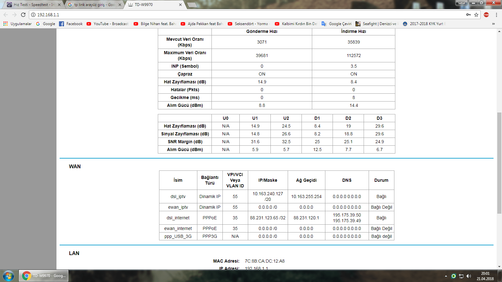

Merhabalar, internetimi hizlandirmak icin ADSL'den VDSL tarifeye gecme karari aldim. Musteri hizmetleri maksimum 53 Mbps hiz alabileceğimi soyledi ve mudurluge gittigimde 24 Mbps'nin alabilecegim maksimum hiz oldugumu ogrendim ancak hat degerlerim aklımı kurcaliyor gercekten alabilecegim maksimum 24 mudur?

Peki hocam 50 mbps 200 akn turktelekom paketini kullanabilir miyim yoksa bölgede ki altyapı da buna bir etken mi gittigimde ısrarla hattımın 24 den fazla alamayacağını söylüyorlar fiber kutuya uzakligim 440 metre

Yine ısrarla 24den yuakrı alamayacağımı söyledirler ben de denemek için 35mbps pakete geçtim ancak önceki adsl paketimin aknsi dolmuş olduğu için 35mbps paketin de dolmuş halinden yani 16 mbpsden devam edeceğim ay sonuna kadar.İndirme hızım 1.8 megabit civarı ki onceki 16 adsl den çok daha hızlı
Bunlarda yeni değerlerim.Her şey yerli yerinde mi hocam ?
Eve 35 MBPS download, 3 MBPS upload tanınmış hattınıza.

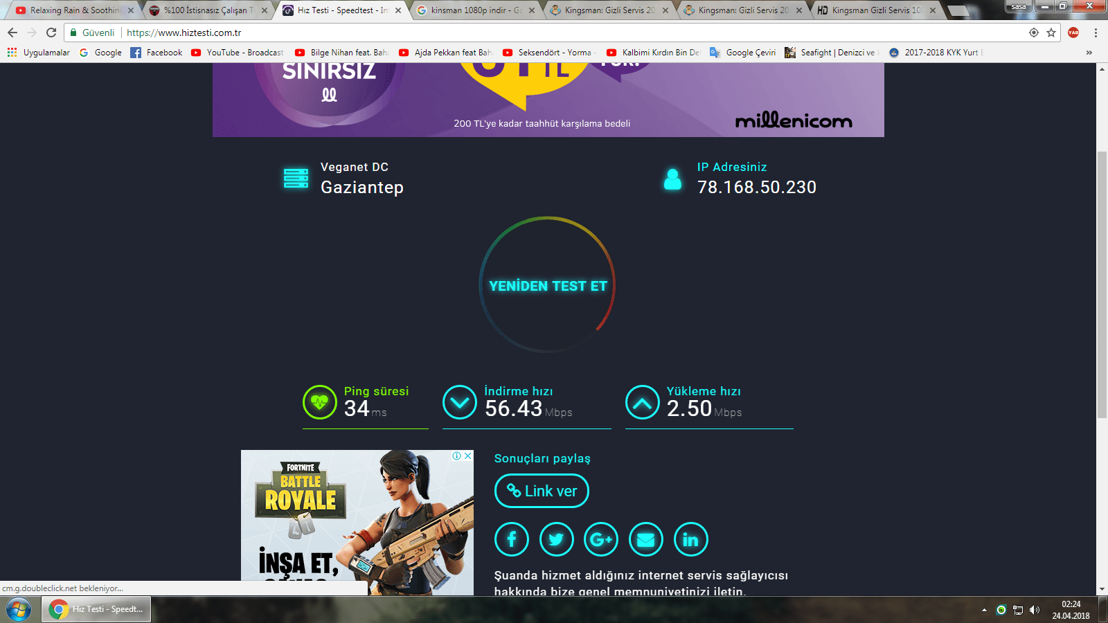

arayıp 50 yaptırdım değerler değişmedi sayılır sgn 0.6 düştü sadece gece 2 den sonra bakacağım ne kadar hızlanıyor diye sağolun
Ancak şu anda önceki 16 MbPs adsl akn kotamın dolması sebebiyle kullandığım 16MbPs (50nin akn dolmuş hali) 35'e göre yavaşladı gece 2'de performansa bakacağım ancak hattımın desteklememesinden kaynaklı olabilirmi , sonuçta şu an 16 alıyorum neden yavaşladı anlamadım.
Hız değerlerim bunlar gözüküyor ancak indirme yaparken 2.5 mb/ saniye geçmiyor torrentte de 3 görüyorum en fazla sanırım fazla geldi bana bu :D
