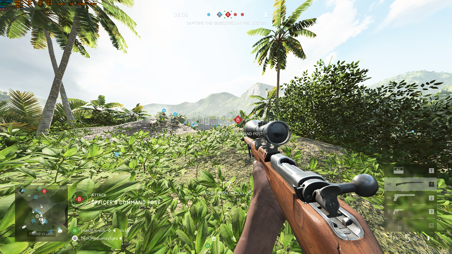

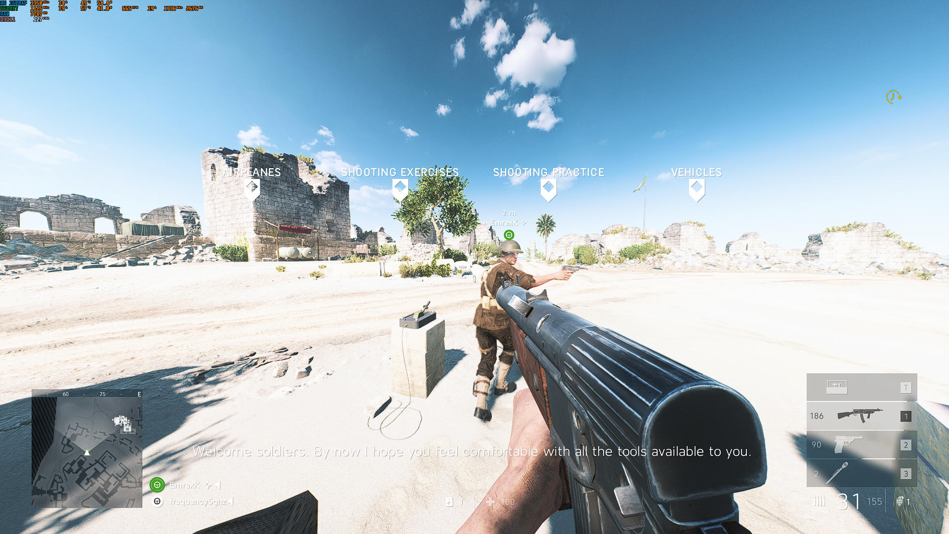

1 haftadan fazla süre sorunsuzca 100-150 FPS arası oynadığım BF1 de BF5 gibi benzer sorun yaşatıyor demiştim. Şimdi tekrar denedim. Durum aşağıda attığım SS gibi. Şaka gibi, ekran kartı çalışmıyor bir sorun var çözemiyorum.

Şu SS'i de eklemek istedim, kanıt niteliğinde. Test yazan kısımda sırasıyla;
Min - Ort - Max - %1 - %0.1 , Minimuma takılmayın, windows ss alırken saçmaladığı için o FPS'lere düştü, gerçek Minimum FPS değeri (10 dakika civarı sürede) 59FPS. Yağ gibi oldu oyun, BF1 de aynı şekilde düzedi. İşlemci rahat çalışıyor, hatta sıcaklığı yükseldi :) 45-50'leri geçmiyordu, 60'a yaklaşıyor artık :)

Tabi, tek tek ekliyorum. Az önce çektim. Arkaplanda oldukça fazla program açık. Chrome sekmeler vs. Bayağı fazla :) Farklı grafik ayarlarında henüz deneyimleyemedim, Texture Quality'i muhtemelen medium yapacağım ve FPS pek değişmeyecek diye düşünüyorum.
BF5 Oyun içi performans verileri
Rotterdam ve Metro haritalarında durum nasıl baktınız mı? Pasific haritalarında FPS yüksek olur zaten genellikle.
Henüz ortalığı yeni toparlayabildim. Arkadaşı bekliyorum, birazdan bayağı oynayacağız. Oyunu çok iyi bilmiyorum henüz, 1 hafta olmadı zaten başlayalı. Unutmazsam, harita harita ara sıra SS'ler alırım eklerim.
Texture High yaptım, diğer her ayar aynı, durum böyle.
Min. 84
Ort. 115
Max. 145
Stabil bu şekilde giderse RAM frekansı baya etkiliymiş onu anlamış olduk, bende 3000MHz RAM'leri satıp 3600 bakmaya başlayayım en iyisi. :)
RAM frekansı, işlemci için çok önemli. Yüksek FPS'ler için de işlemciye çok yük düşüyor. Evet bu işlemci ve ekran kartı ile 165Hz monitörü tamamen doyuramam ama yaşadığım deneyim şu an çok iyi. Yani sahneye göre 150'lere kadar çıkıyor FPS zaten, yağ gibi akıyor diyebilirim şu an çok zevk alarak oyun oynuyorum. Minimum 3000MHz dual channel şart, ben RGB PRO sipariş verdim dün akşam, acil almak istedim denemek için sorunu çözmek için, 3200 denk gelmiş oldu güzel oldu.
Ekleme, farklı mapler için FPS sonuçları eklemek istedim. 1080p , LOW ayarlar.
Not: Oynadıkça ekleyeceğim unutmazsam :)
1600AF - 5500XT 4GB - 2x8 3200MHz CL16 RAM
Twisted Steel - Ort. FPS = 117
Panzerstorm - Ort. FPS = 114
Hamada - Ort. FPS = 128
Not: Min. FPS'lere takılmayınız, ALT TAB yapınca öyle oluyor, mesela bu mapte oyundan hiç çıkmadım, görüldüğü üzere Min. FPS'im 89. Yani AVG FPS'e bakılması yeterli.
