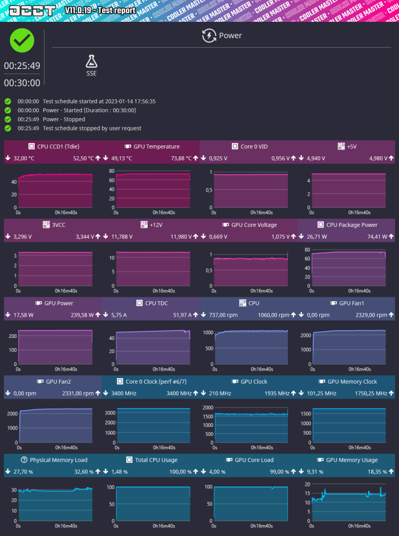

Not: FurMark ve OCCT gibi sistem zorlama testleri yaptım 15 dakika boyunca test yapmıştım bir kapanma olmadı. Ekran kartı 70 derecenin üstüne çıkmıyor işlemci de 52 derecenin üstüne çıkmıyor.

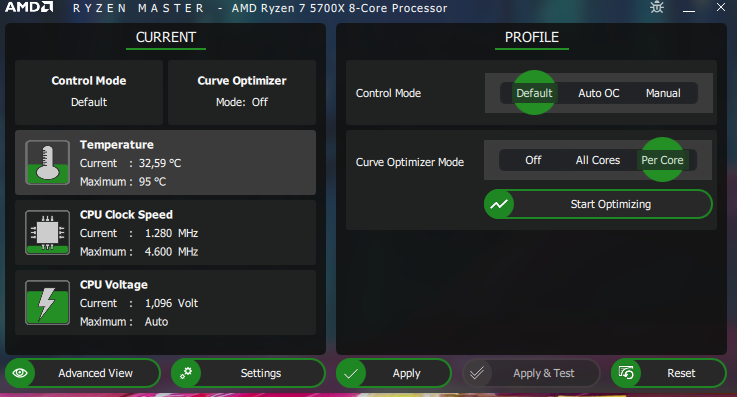

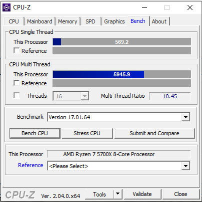

Evet arkadaşlar işlemci sorununu çözmüş bulunmaktayım. İşlemcinizde bu sorunu yaşayanlar olursa AMD Ryzen Master driver programını kursunlar sonra Curve Optimiser modunu Per Core yapsınlar. 1.30 saat sürüyor optimize etmesi bunun sonucunda thread skoru yarı yarıya fark ediyor. Boşu boşuna servise göndermiş olabilirim. Ancak bilgisayarımın kapanmasının bu yüzden mi olduğunu hala bilmiyorum. Oyun oynayıp test edeceğim.
Bu şekilde olmalı.

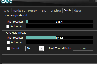

Sizinle zamanında paylaştığımda 5000 di şimdi 4100 olmuş. Bu nasıl bir iş böyle?
Hocam konuyu baştan sona inceledim sorunun kaynağı bulunmuş zaten, işlemciyi ya iade ya da değişim talep etmeniz gerek en son attığınız skorda benim 1600 AF bile ondan iyi, sizin yapabileceğiniz bir şey kalmıyor CPB açık kullanın en azından normale daha yakın performansınız olur.

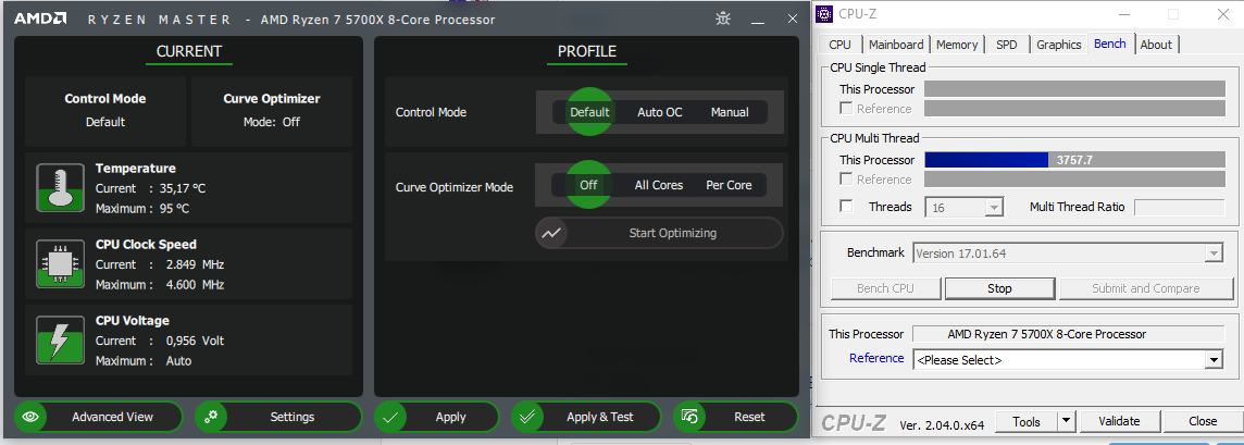

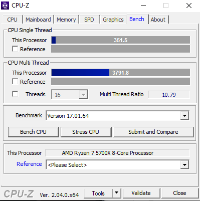

Arkadaşlar yeni işlemci yolladılar bana ancak yine CPU-Z de aynı sonucu alıyorum.. İşlemci yine bi sorunlu yoksa başka bir problem mi var? CPU driverını indirdim. CPU-Z programından stress testi yaparken aynı zamanda yanda onu açtım clock speedin yükselmediğini voltajın da yükselmediğini fark ettim. Bunlarla ilgili sorun olabilir mi acaba ?
Bu da bench sonucu.

Ryzen Master üzerinden OC yaptığınızda bir şey oluyor mu peki? Olmuyor ise BIOS üzerinden yapın.
Bu şekilde olmalı.
