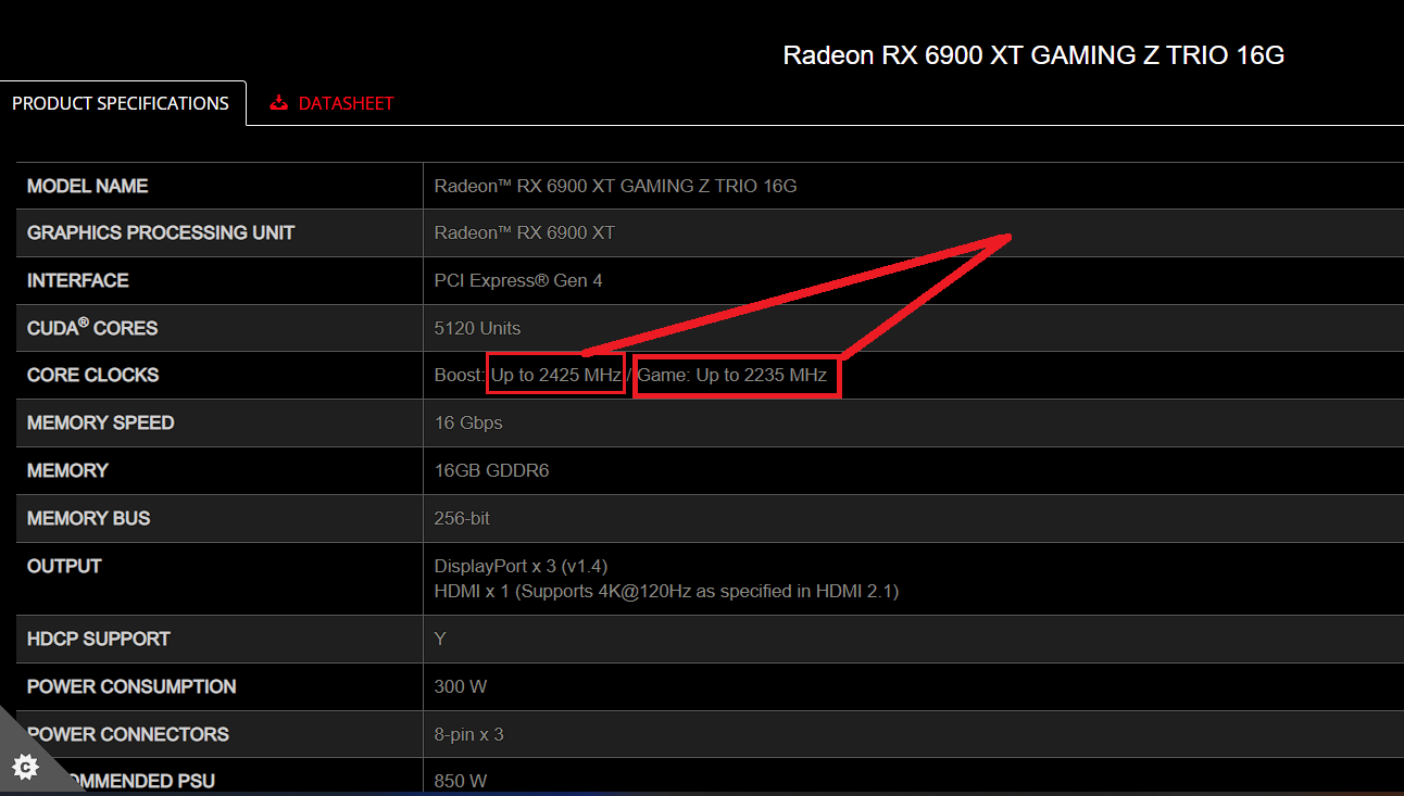

Normal ve iyi arası. MSI RX 5700 XT Gaming X ve Thermaltake 650W +80 güç kaynağına sahibim. Kart overclocklu şekilde geldi ve aldığım sıcaklık değerleri başta 73-80 aralığındaydı, hotspot sıcaklığı ise 90-110 arası. Undervoltage sonrası 2 sıcaklık değeri de 50-60 derece aralığında geziyor ve fan ayarımda %20 den 50'ye kadar çıkacak şekilde ayarladım. Monitörüm 144 Hz olduğu için sıcaklık ve oyun performansını ön planda tuttum oyundan oyuna değişmekle 100-150 FPS değeriyle oyunları akıcı şekilde oynuyorum. 70-80 W güç tüketimi azaldı bu da haliyle elektriğe olumlu yansıyor + olarak birde kartın ömrü uzuyor. Alttaki 2 resimde senin sahip olduğun frekans değeri görünüyor ve seninkisi yük altında oyun modundan bile daha fazla frekansla çalışıyor bu da haliyle fazla performans ve sıcaklık olarak geri dönüş sağlıyor. Oyun moduna bile düşürsen performans olarak arada uçurum kadar fark olmayacağını fark edersin fakat sıcaklıkta gayette 5-6 derecelik düşüş yaşanır, hotspot sıcaklığı genellikle daha fazla düşer. Yine de kart senin kartın, hayırlı olsun.
