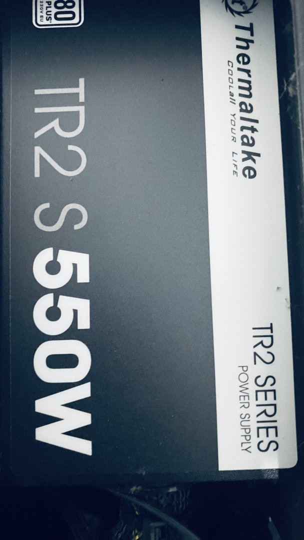

Kasanızın yan kapağını açıp, güç kaynağının üzerinde yazanları söylermisiniz?
@Cagatay16004
Güç kaynağınız %86 verimlilik ile çalışabiliyor yani 470W güç verebilir diye kağıt üzerinde yazıyor.
Onun dışında şu korumları da içeriyor:
CE/CB/TUV/PFC
Güç kaynağında şu korumaların olması sistem açısından çok daha sağlıklıdır:
OCP-OVP-OPP-SCP
Açılımlarına Google üzerinden bakabilirsiniz. Bunlardan herhangi birini göremedim ben güç kaynağınızda ama yine de C4 değil.
Seçtiğimiz parçaları satın aldığınız da sistem yük altında en fazla 300W güç çekebiliyor. Güç konusunda sıkıntımız yoktur ancak diğer korumalar da olsa fena olmazmış.
Yine de idare eder diyelim ama öyle arkanıza yaslanın, içiniz rahat olsun dedirtecek model de değil bilginiz olsun. İleride değiştirmenizi öneririm şahsen.
Onun dışında, sisteminizde eğer tarif ettiğiniz sorundan başka bir problem yoksa, yeni parçalar ile sistemin çalışmasında bir problem çıkacağını sanmıyorum ben.
Yine de satın almadan önce diğer arkadaşlarından da görüşünü almanızı öneririm. Net bir şey diyemeyeceğim yani. Şimdiden hayırlı olsun.
