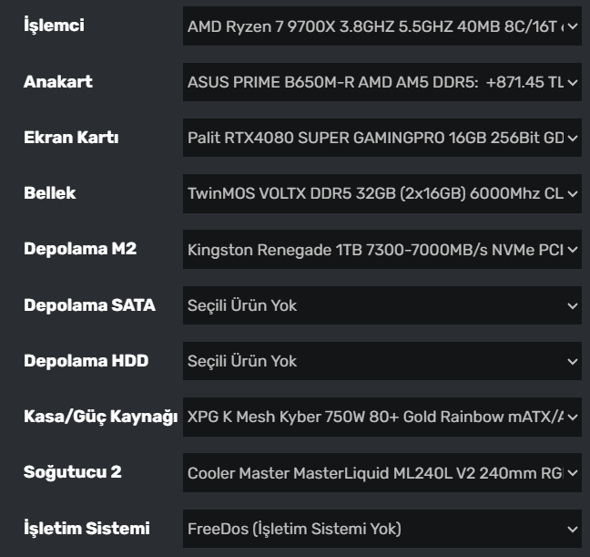

Merhaba,
Ekteki özelleştirmelerle 4080 Super sistem sizce tercih edilebilir mi?
Biliyorum, parçaları tek tek satın alırsam daha uygun bir maliyet elde edebilirim. Ancak benim için öncelikli olan, taksitli alışveriş imkanı.
Eğer 80-100k TL bandında taksitli olarak önerebileceğiniz başka sistemler varsa paylaşabilir misiniz?
Şimdiden çok teşekkür ederim.
Post'a resim nereden ekleniyor bulamadığım için GameGaraj'daki özelleştirdiğim sistemi paylaşıyorum.
Merhaba,
Ben 5000 serisini beklerdim. Zaten 5080 ilk piyasaya gireceklerden
Merhabalar. 5080 serisini bekleme şansım yok maalesef, çıktığında 4080'i satıp ona yükseltmeyi hedefliyorum.
Sizce sistem bu şekilde uygun mudur?

Hocam doğru anlıyorsam GameGaraj'daki ürünler evet vade farksız olduğu için en bütçe dostu olanlar, ancak onlar da en kaliteli bileşeni kullanmıyor ne yazık ki. Yukarıdaki ekran görüntüsü gibi bir sistem kurarsam sizce pişman olur muyum? Değerli görüşleriniz benim için önemli, 80 bin liralara kadar çıkmışken en iyisi olsun istiyor insan malum :)
Pişman olmazsınız o da iyi sistem. Biz sadece daha uyguna veya aynı fiyatlara daha iyisi için uğraşıyoruz. Tek tek toplamayı deneyebiliriz isterseniz. Size parçalar atarız taksit seçeneklerine göre kararı siz verirsiniz.
