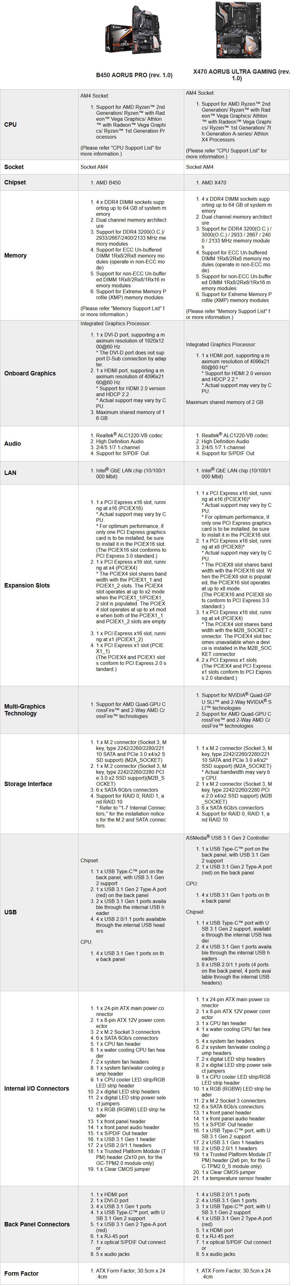

Şimdi güzel sorular gelmiş. Tek tek cevaplamaya çalışacağım. Öncelikle, size B450 yonga setinin eski olduğunu söyleyen kişi her kimse ona artık güvenmeyin. Çünkü AMD'nin en son çıkardığı 2 yonga setinden biri B450'dir. Eski olan ise B350'dir. B450 ile X470 arasında pek fark yok, OC falan yapılamaz demesi cehaletinin bir kanıtıdır.
X470 almak isterseniz bu modeli alabilirsiniz. Ama dediğim gibi diğeri de nerdeyse aynı işlevi görüyor.
X470 Aorus Ultra Gaming
Eki Görüntüle 353315
