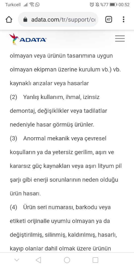

Hay maşallah neymiş o ya 😁sanırım bende alacağım ama ne olur nolmaz şimdi alırız başımıza bir iş gelir. Ben zaten 1K altı ürünlerin böyle bir garantisi olduğu sanmıyorum her firma yapmaz. Büyük ihtimal karşılamıyoruz diyecekler. AAA bakın sitesinde ne buldum Adata'nın atmayı unuttum.
3. madde
3. madde
Bunu hangi güç kaynağını okursan oku görürsün. Evinde topraklama yoksa, güç kaynağını abartılı yüklerde kullanacaksan sorumluluk bizde değil diyorlar kısaca. Senin sistemin bu haliyle çok çok az güç tüketir, ileride de RTX 3090 basıp maksimum overclock yapmayacaksan senlik bir hata çıkmaz.

@kino, haklı. Bu tür içeriklere rastlamanız çok doğal. Benim size önerim UPS almanızdır. Eğer bulunduğunuz yerde elektrik bazlı sorunlar sık yaşanıyorsa gerekliliktir hatta.
