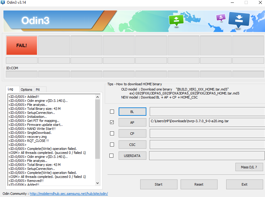

Fail veriyor ama ne hatası veriyor?
Böyle bir hata hocam
<ID:0/005> Added!!
<ID:0/005> Odin engine v(ID:3.1401)..
<ID:0/005> File analysis..
<ID:0/005> Total Binary size: 43 M
<ID:0/005> SetupConnection..
<ID:0/005> Initialzation..
<ID:0/005> Get PIT for mapping..
<ID:0/005> Firmware update start..
<ID:0/005> NAND Write Start!!
<ID:0/005> SingleDownload.
<ID:0/005> recovery.img
<ID:0/005> RQT_CLOSE !!
<ID:0/005>
<ID:0/005> Complete(Write) operation failed.
<OSM> All threads completed. (succeed 0 / failed 1)
<ID:0/005> Added!!
<ID:0/005>

Hocam bootloader veya oem kilidi açık mı cihazda?
Hocam gözünüzü seveyim dikkatli yapın bu işlemleri sonra kendiniz ayrı, bizi ayrı uğraştırıyorsunuz. Bilginiz yoksa söyleyin ona göre diyelim ki oem varsa oem, bootloader varsa bootloader kilidini açın.
Hocam gözünüzü seveyim dikkatli yapın bu işlemleri sonra kendiniz ayrı, bizi ayrı uğraştırıyorsunuz. Bilginiz yoksa söyleyin ona göre diyelim ki OEM varsa OEM, bootloader varsa bootloader kilidini açın.
Anladım hocam ben önce OEM kilidi sonra bootloader kilini açtım yani şu an 2side açıktı yaptım yani TWRP yükledim yükledikten sonra sürekli recovery: Error validating footer yani ekteki hatayı vermeye başladı size canlı olarak ulaşabileceğim bir adres var mı yardıma ihtiyacım var instagram vesayre ?

Hocam önce bootloader kilidini açın.
Vbmeta patchleyin. Sonra TWRP kurun.
Hocam siz bilgili birisine benziyorsunuz bakabilirseniz sevinirim telefon kaldı böyle keşke hiç girmeseydim diyorum şuan
Bunu yapın.
Bunu yapın.

Ohhh bee yaptım hocam ama sizin dediğinizi 3 defa yapmıştım siz söylemeden önce şimdi vbmeta installadım düzeldi istediğim gibi TWRP de kurdum sağ olun çok teşekkür ediyorum yardımcı olanlara şimdi crDroid kuracağım deneyeceğim düzgün bir ROM bulmayı
