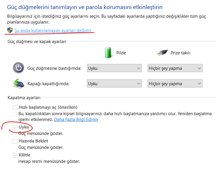

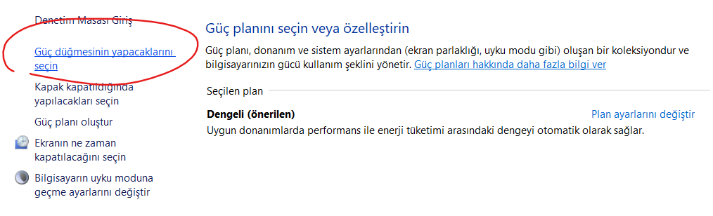

Denetim masasından "Güç Seçenekleri"ne girin ve ardından şuraya girin:
"Şu anda kullanılamayan ayarları değiştir." dedikten sonra "Uyku" seçeneğini açabilirsiniz:

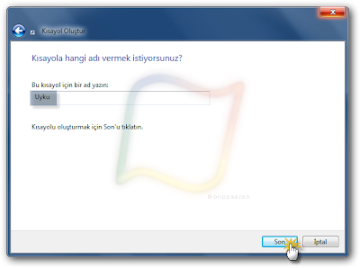

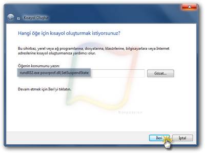

1- Masaüstünde boş bir alana sağ tıklayın ve Yeni/Kısayol deyin.
2- Açılan pencerede Konum kısmına rundll32.exe powrprof.dll,SetSuspendState yazın ve İleri deyin.
3- Kısayola dilediğiniz bir ad verin ve Son diyerek işlemi tamamlayın.
4- Artık kısayolumuz oluştu. Bu haliyle de işlevsel ancak hem güzel bir görünüm hemde kısayolun ne işe yaradığını karıştırmamak için burada anlattığım şekilde dilediğiniz bir simge atamanız çok daha iyi olur. Elinizde uygun simge yoksa benim buraya yüklediğim simgelerden birini kullanabilirsiniz. Ayrıca burada anlattığım şekilde bu kısayola bir klavye kombinasyonu atayarak bilgisayarı klavyeyi kullanarak uyku moduna sokmanız da mümkün...

Denetim masasından "Güç Seçenekleri"ne girin ve ardından şuraya girin: Eki Görüntüle 817600
1609840963464-png.817599
Eki Görüntüle 817601
Kapatma ayarlarında sadece kilitle var.
Sonuç;
Dediklerinin hepsini yaptım ama kısayol çalışmıyor. Ögenin konumunu doğru yazdığına emin misin? Boşlukları koymam gerekiyor mu?
