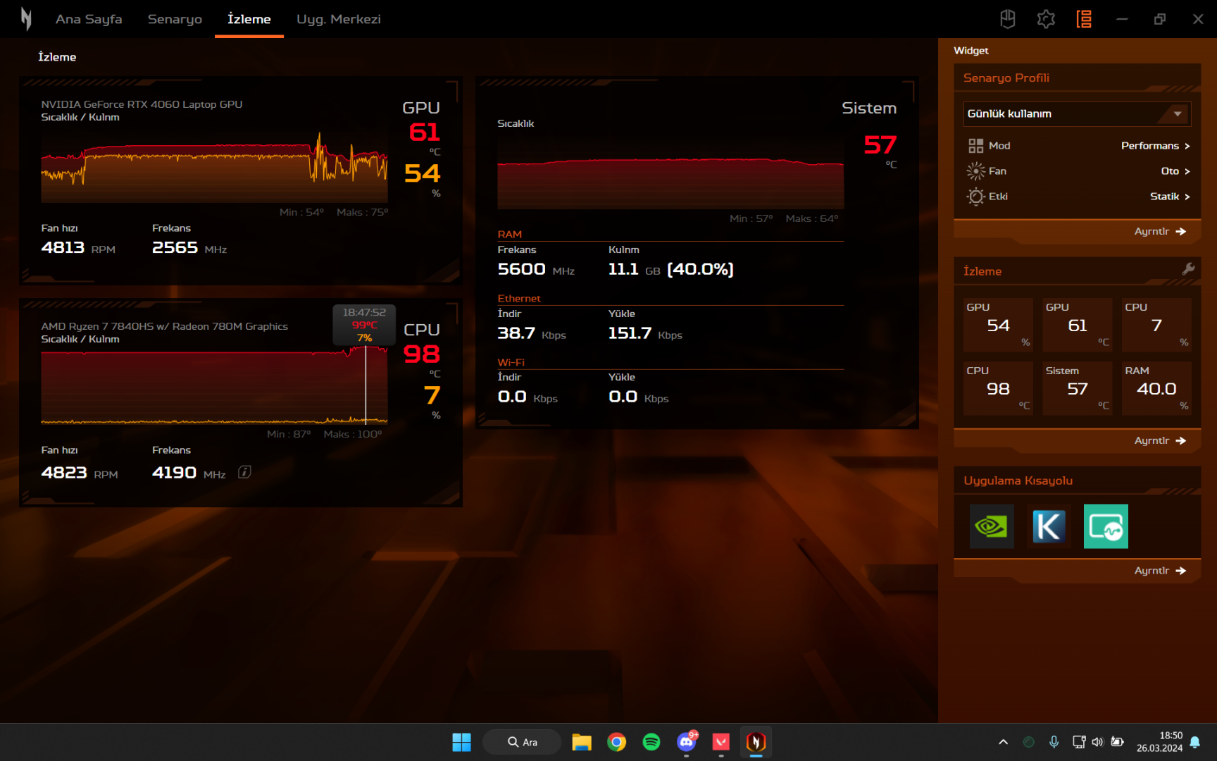

Valorant CPU bazlı oyun olduğudan dolayı arkadaş Valorant'ı örnek göstererek bir ekran kaydı göndermiş. Anlık olarak sıcaklık-güç kullanımını yorumlarak pek doğru olmasa da 54 W güç çekerek işlemci sıcaklığı 96 dereceye çıkmış. Buna müteakkip NitroSense üzerinden arkadaş bazı ekran kayıtlarını da paylaşmış:
Görüldüğü üzere burada sıvı metal bu modelde ciddi anlamda gümlemiş zira sıvı metal macunla piyasaya sürülen bir cihazın bu sıcaklıklara kadar çıkması pek normal değil. Ama olsun, en iyisini Acer teknik servisindeki kıymetli arkadaşlarımız bilir, o yüzden normal diyelim .

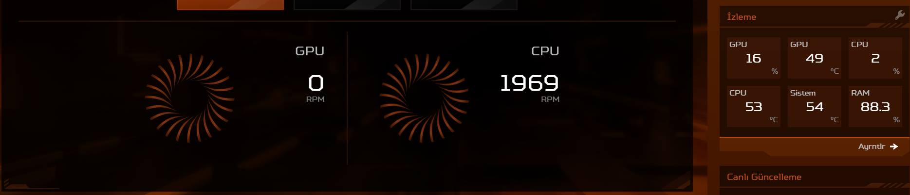

Şöyle anlatayım. Kendim yaptığım bir hata nedeniyle temizlik için fanlardan birini sökerken fana hasar verdim ve sıkıntı çıkarmaması için söktüm, şu an cihazı 1 aydır tek fanla kullanıyorum. Hatta şöyle göstereyim:
1 buçuk saattir Technopat'ta takılıyorum, arkada epey bir Chrome sekmesi açık ve sıcaklıklar bu şekilde. Yaz sıcağında klimasız bir ortam için gayet iyi olduğunu söyleyebilirim. Oyunlarda ise CPU sıcaklığım 85'i, GPU sıcaklığımsa 80'i kolay kolay geçmiyor. Tek fanla bile Monster, Casper, HP cihazlardan daha serin çalışan bir cihaza istediğiniz eleştiriyi yapın ama böyle bir konu açmak komik geliyor bana açıkçası. Kulaktan dolma, pratik bilgi olmadan Şikayetvar gibi adı üstünde "şikayet" sitelerine yazılan mesajlardan edinilen bilgiyle açılmış gibi. Şikayetvar'da kimse memnuniyet yazısı yazmayacaktır zaten, orada göreceğiniz her cihaz sıkıntılı gibi görünecek çünkü adı üstünde bir şikayet platformu. Oradan gördüğünüz şeylerle konu açmak çok mantıklı gelmiyor bana. Bizzat memnun bir şekilde bu cihazı kullanan biri olarak söylüyorum bunu.

Dostum bir kişinin yaşadığı soruna dayalı yapmıyorum bu açıklamayı sen sorun yaşamıyorsun diye tüm insanlar Nitro 16'yı günlük gülistanlık kullanıyor diye bir kaide yok. Üstte mevcut görseller. normal bir durumsa normal diyebilirsin ya da kendini avuta dabilirsin bunda da bir sakınca yok. 5 dakikalık test nerede ben farklı kullanıcıların sorunlarını oraya koyuyorum, daha da koyabilirim sakınca yok. Yok cihazın fanını kırdım yok klimasız ortamdayım diyerek kendi cihazını izah etmene gerek yok. Ben burada Nitro 16 alınmaz demiyorum yaşanan sorunu dile getiriyorum.

Konuyu okumadığın burada belli oluyor, arkadaş zaten konuyu açmış. Elindeki cihazda sorun yok diye piyasa Nitro 16 kullanan kimsede mi sorun yok? Sonuçlar ortada görsel de atıyorum. HWINFO bilgileri de atabilirim gerekirse farketmez.
