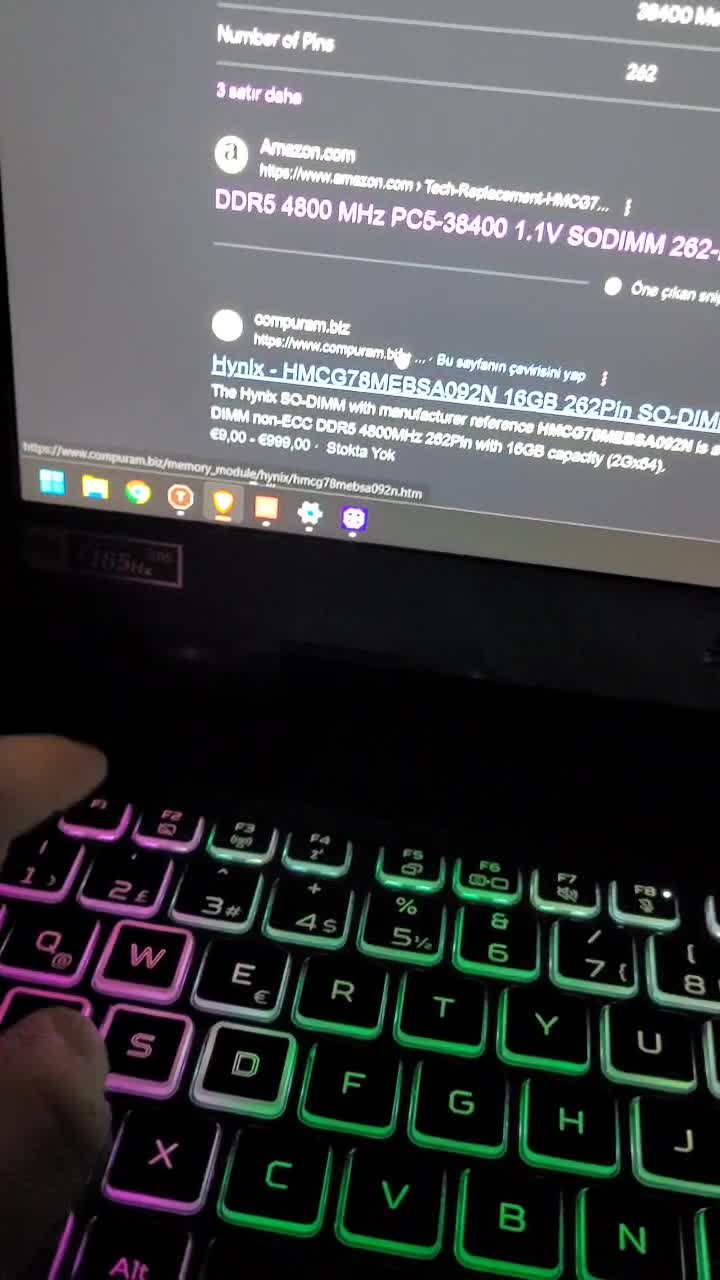

Merhaba. Acer Nitro 5 laptopuma 16 GB DDR5 RAM aldım. Takıyorum, görüyor 32 GB oluyor toplamda yani ama misal Valorant oynarken ekran kilitlenip kalıyor, hiçbir tuş vs. işlemiyor. Sonrasında hoparlörlerden cızırtı geliyor. Kapatıp açınca düzeliyor. Bu sorunu sadece oyunda yaşamıyorum. Normal kullanımda da aynı kilitlenme sorunu var. Yeni RAM takılı halde Memtest86 ile tarıyorum sorun bulmuyor. Eski ve yeni RAM tek tek denedim sorun çıkmadı testte. İki RAM aynı anda takılı haldeyken Memtest sorun buluyor ve laptop bahsettiğim gibi donup kalıyor. RAM frekans ve CL değerleri aynı.
Yeni aldığım ramin modelini yazmayı unutmuşum. Crucial ct16g48c40s5
buyurun hocam cpu z ekranı bu şekilde. Crucial ram n11 aison satıcısından almıştım. Çakma olma ihtimali var mı bilmiyorum.
@GFYT @atar1993
Videodaki gibi oluyor bilgisayar az önce yine kilitlendi ve o ses çıkmaya başladı aniden. Servis kullanıcı hatası yapıştırıp yollayacak diye güvenmiyorum önce ram değişim isteyeceğim sonra laptopu.

Bu konuda kullandığım laptoptaki RAM'lerin birebir aynısını kullanıyorsunuz. Profilleri incelediğim kadarıyla da hiçbir sorun görünmüyor. RAM çakma olsa bendeki gibi de görünmez. Benim önerim laptopun servisine bir yazı açıklamasıyla laptopu göndermeniz.

memtes86 ile ramler tek tek takılı halde tarama yaptım sorun yok. Crucial ram i tek takılı 1 gün kullandım yine sorun çıkmadı. Sorun dual channel olduklarında başlıyor. Bios ayarlarından da kısıtlamışlar ram ile ilgili kısıma bakamıyorum maalesef. En temizi teknik servise yollamak olacak sanıyorum.
