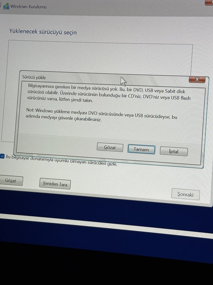

Arkadaşlar selam, bilgisayar elime ulaştı ve FreeDOS olarak geldi. Bundan önce çok FreeDOS kurmama rağmen bu sefer bir türlü beceremedim.
Fotoğrafta olan hatayı veriyor forumdaki konulardan bir dosya buldum ve yükledim ancak sorun yine aynı, ne yapmam gerek?

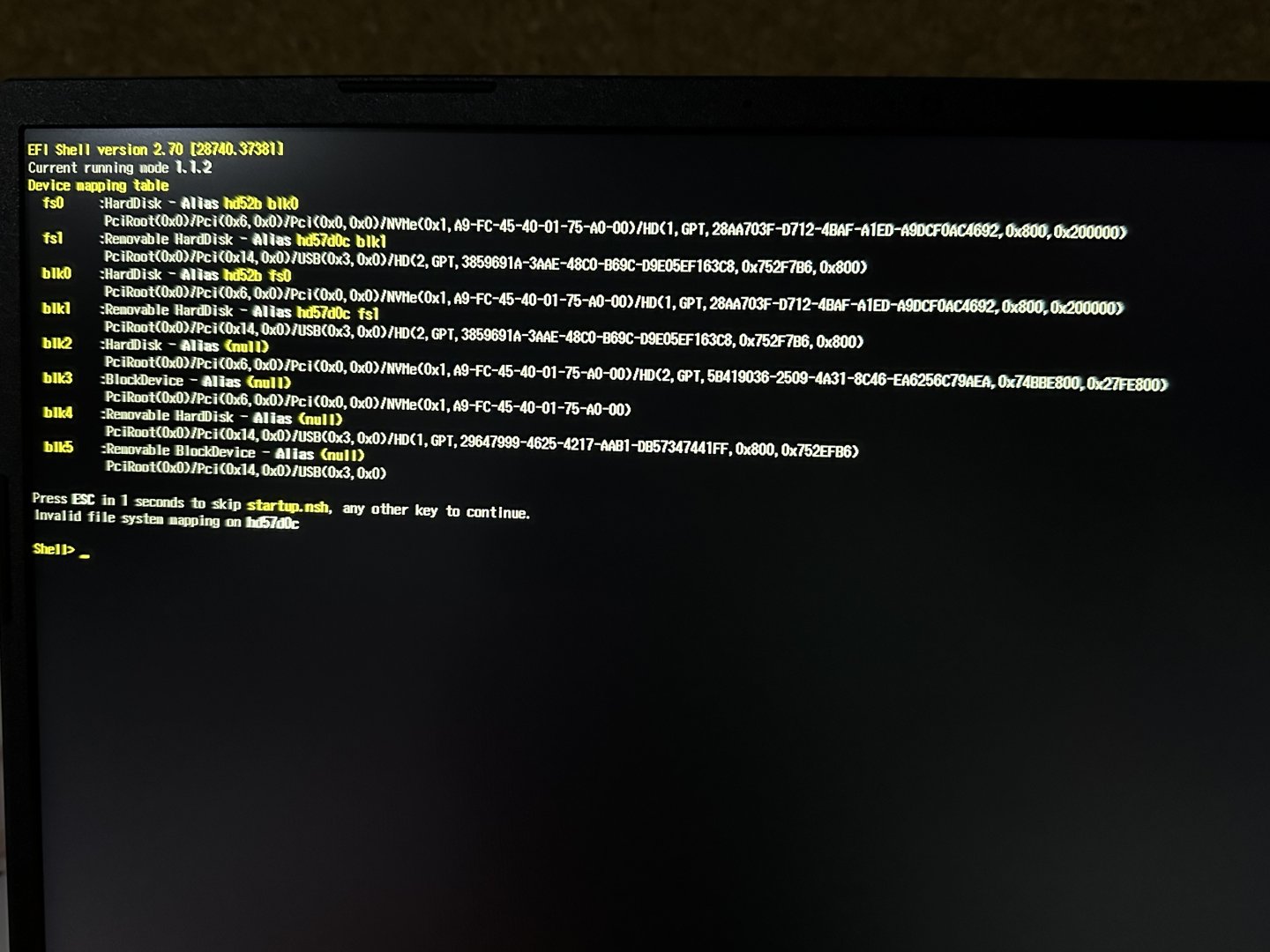

BIOS menüden çıkar çıkmaz bu ekran geliyor buradan sorunu anlamak mümkün mü acaba?

Bu ayarı yaptıktan sonra bu şekilde oluyor hocam.
Birden fazla dosya çıkıyor ve yükledikten sonra önerileni yine hata alıyorum şu şekilde.
Windows 10 kurulumu mu yapıyorsun? W11 üzerinden RST ayarı yüklü olarak geliyor diye biliyorum. Eğer 10 kurulumu yapıyorsan farklı bir USB belleğe Intel RST sürücüsünü yükleyip kurulum ekranındayken RST sürücüsünü manuel olarak kurmalısın. VMD ayarını tekrar aktif hale getirmelisin bunun için de.

Tuhaf olanda o hocam Windows 11 kurulumu yapıyorum BIOS ayarlarında SSD gözükmekte fiziksel bir sorun olacağınıda düşünmüyorum.

Videodaki çözümden önce VMD ayarını kapattıktan sonra gelen ekranı yeni farkettim. Arkadaki sürücülerden ikincisini değil de ilkini seçip tekrar kurulumu dene.

Videodaki çözümden önce VMD ayarını kapattıktan sonra gelen ekranı yeni fark ettim. Arkadaki sürücülerden ikincisini değil de ilkini seçip tekrar kurulumu dene.
Ne yazık ki hocam sorun devam ediyor.
Hocam yardımlarınız için teşekkür ederim başka bir USB belleğe attıktan sonra kurulumu düzeldi USB bellekten dolayı böyle bir sıkıntı yapıyor olabilir çözüldü olarak işaretleyelim konuyu.
Konuyu hortlatayım aynı sorunu yaşayanlar için çözümü söylüyorum farklı flashbellek ile microsoft windows usb tool ile çözdüm bende sorunu rufustan imaj çekince sürekli bu hdd bulunamama hatasını veriyor.
