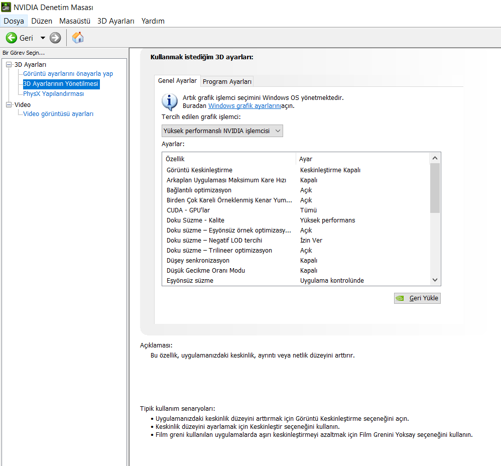

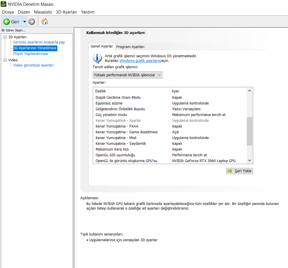

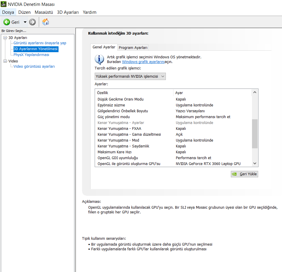

Benim de 3060 var ama 57 olduğu için yok Bir de LoL oyununda sabit 144 FPS alıyorum hiçbir şekilde değişmiyor NVIDIA Denetim Masası ayarlarını da Geri Yükledim, oyun içerisinden de ayarlıyorum sabit 144. Maksimum 240 yapıyorum ama 144'te kalıyor FPS. Ben bir Denetim Masası ayarlarımı atayım.
