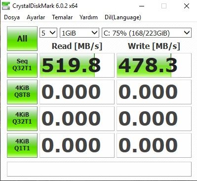

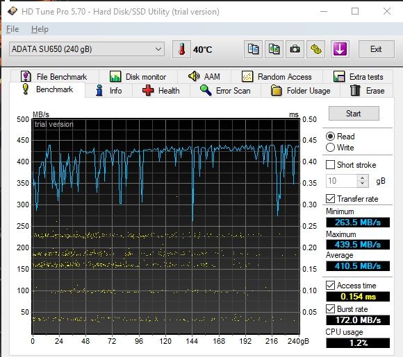

Bak şuan sırf meraktan sistem topladığım bir arkadaşın evlerine ziyarete geldim :) Kendisi çatır çutur kullanıyor problemsiz. Birazdan kendi diskimi de takıp test edeceğim. Problemin kaynağını bulmaya çalışıyorum. Çünkü benim diskte de kesintiler fark ettim bu konudan sonra. Bu disk kusursuz çalışıyor şuan.

Ne zamandır kullanılıyor bu SSD?
Ayrıca grafikteki dalgalanmalar sıkıntılı gibi gözükmüyor mu sizce de?
5 ay kadar zamandır kullanılıyor. HD Tune programındaki o dalgalanmalar problem teşkil etmiyor. Aksine çok iyi değerler. Ancak gerçek hayatta C: diskinden yine C: diskine büyük bir dosya kopyalamaya çalıştığınızda; yazma hızı 20MB/s seviyelerine kadar geriliyor; sağlam dediğimiz diskte bile; yine de ortalama 150-200 sağlıyor.
Benim diskte test ettiğimizde HD Tune programında zaten tökezliyor. Dosya kopyalama işleminde ise tamamen şehit oluyor :) Buna karşılık karşı tarafın diskinden kendi diskime veri kopyaladığımda 370-380 havada uçuşuor :)
Yani bu 450-500MB gibi değerler; SSD'nin en işine gelen ortam ve şartlarda sunulabiliyor. Bundan ötürü bir diski alırken Crystal Disk Mark programında aldığı ortalama değerlere ve en düşük okuma - yazma değerlerine bilhassa dikkat etmek gerekiyor.
Ben kendi diskimin iadesini gerçekleştirip Samsung 860'a geçeceğim en yakın zamanda.
Benim CRYSTAL DİSK MARK sonuçlarım;
Arkadaşımın CRYSTAL DİSK MARK sonuçları;
Benim HDD Tune değerlerim;
Arkadaşımın HDD Tune sonuçları;
