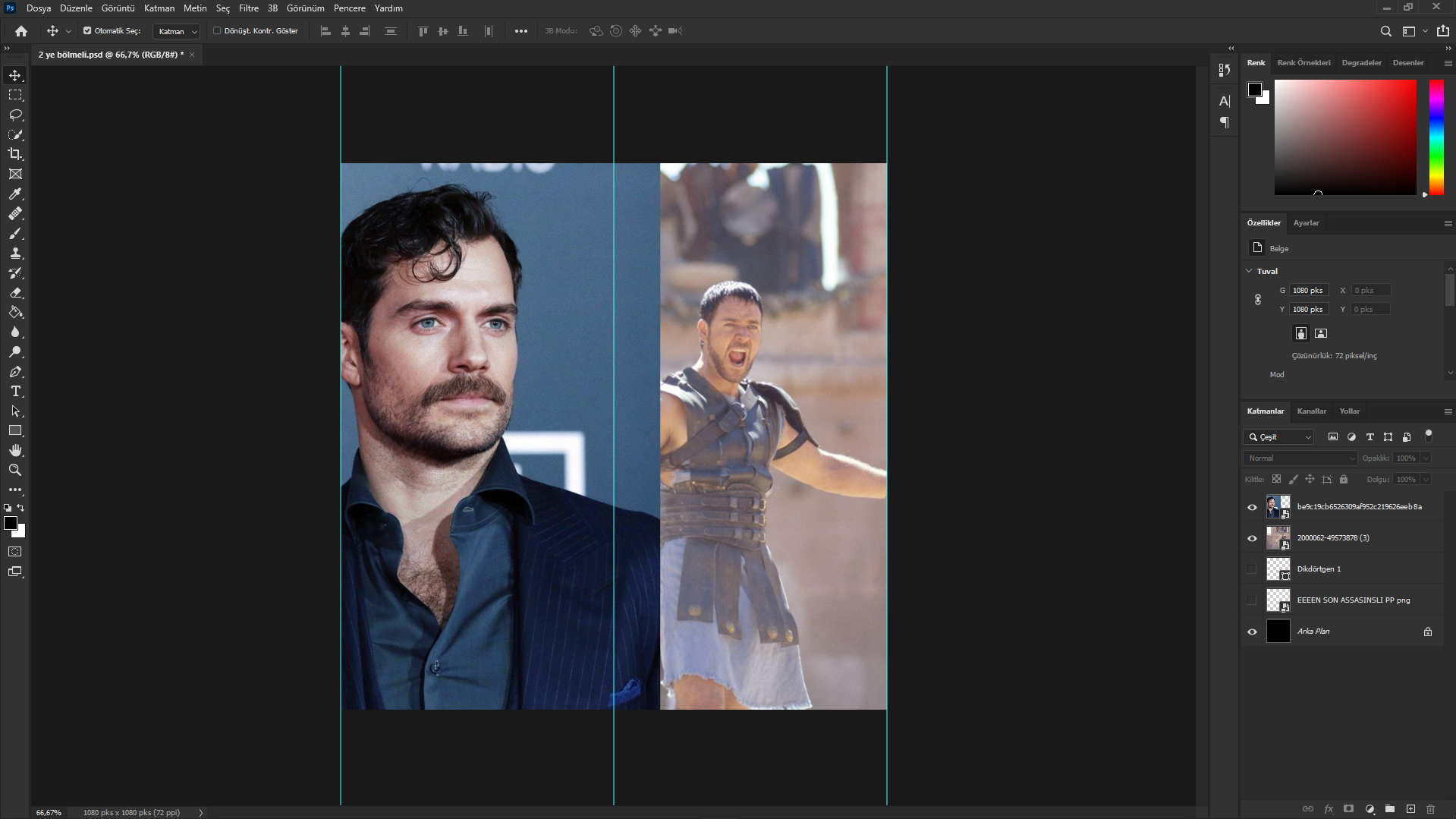

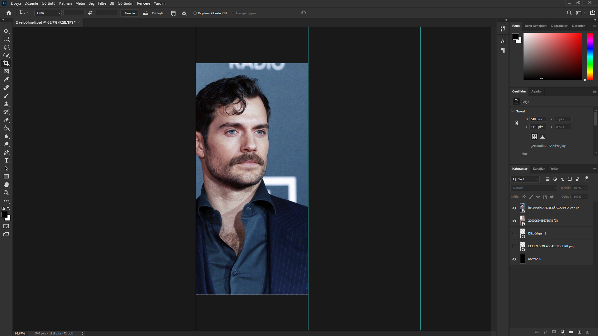

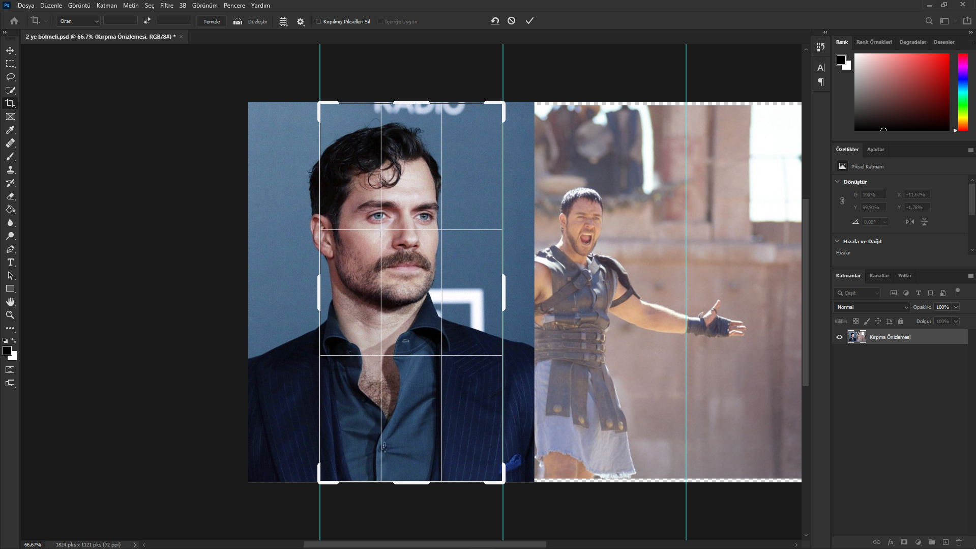

Uzun zamandır bu işin içinde olmama rağmen saatlerdir çabalamama rağmen bir türlü başaramadığım bir olay ile karşı karşıyayım. Instagram için gönderi hazırlamam gerekiyor ve iki fotoğrafı yan yana birleştireceğim. Bu nedenle ikisini de aynı katmana atıp, kılavuz mizanpajı kısmından ortaya bir düz çizgi koyuyorum. İki tane görseli sağ ve sola ayarladıktan sonra artan kısmı kesmem gerekiyor. Kırpma aracıyla üstte olan katmandaki görseli kırptığım zaman otomatik olarak alttaki görsellerde kırpılıyor. Görsellerde adım adım dediklerimi göstermeye çalıştım. Umarım anlatabilmişimdir.

"M" tuşuna basıp belirlediğiniz klavuz çizgisine göre seçim yapın ardından "Select Inverse" diyerek "Del" tuşuna basın. Veya klavuz çizginizin dışındaki alanı direk olarak "M" tuşuna basarak seçip, "Del" tuşu ile de silebilirsiniz.
"Crop Tool" aracı tüm proje için kesme ve genel kırpma yapar. Bu tip katmanlar üzerinde bulunan işlemlerde fırça ile seçip silebilir veya üstteki yola başvurabilirsiniz.
Çözüm
Hocam aşağıda belirttim boyutlarını 2 resmide ortada ölçülendirebilirsiniz.
(M) ile de seçip alanı nereye kadar kesim yapacaksanız orayı DEL tuşuna basarak silebilirsiniz.
  • Instagram gönderi ölçüleri 1080 X 1080 olabilir. Bu kare fotoğraf paylaşmak isteyenlerin kullanacağı gönderi boyutudur. Dilediğiniz takdirde bu piksellerin üzerinde 1200 X 1200 px olarak da gönderi boyutlarınızı ayarlayabilirsiniz.

Arkadaşın da dediği gibi C ile değil M ile alanı seçip "Del" ile silmek istediğin layer seçiliyken sileceksin.

Hepinize çok çok teşekkür ederim. Evet, bu şekilde çözdüm çok sağ olun.
