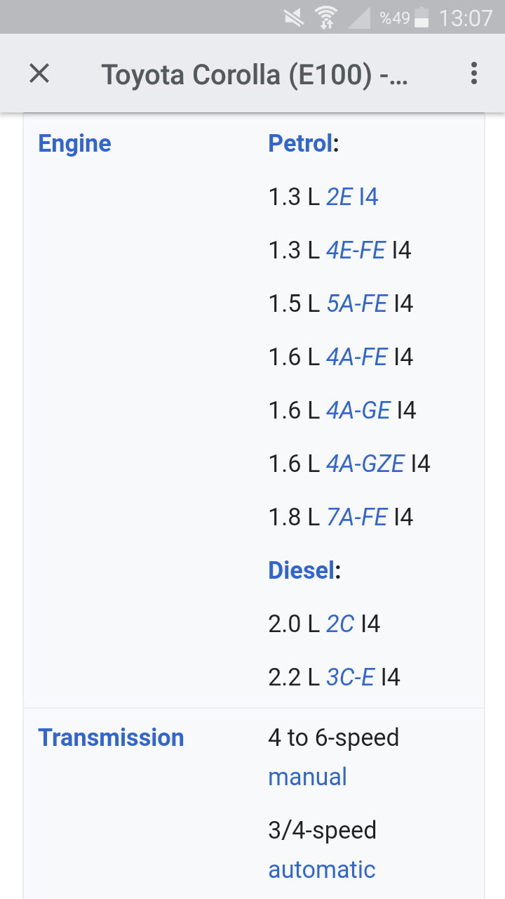

Hocam konuyla alakasız olacak ama arabanın motoru nedir? Bazı AE101 Corolla'larda 20V 4AGE motor oluyor da.
Bizim ülkemizde standart olarak 1.6 litre 4A-FE enjeksiyonlu motora sahiptir ama yurtdışı modellerinde opsiyonel olarak farklı motorlar da mevcut.
Kaynak: Toyota Corolla (E100) - Wikipedia
