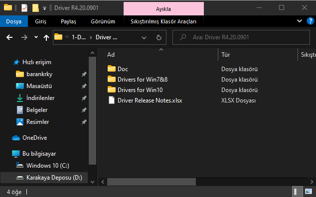

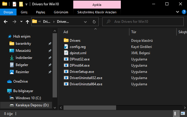

ilk işlem: USB driver kurulumu ve USB hata ayıklama
Bootloader kilidini açmadan önce ADB ve Fastboot'un cihazı görebilmesi için USB driver'larının kurulu olması gerekiyor. Bunun için:
  • Size verdiğim linkteki ZIP dosyasını çıkartın.
  • 1-driver kurulumu klasörünü izleyin.
  • Sisteminize uygun olan klasörü seçin.

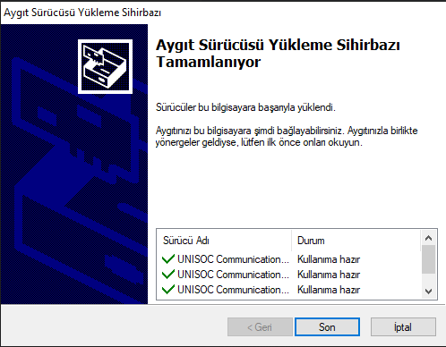

  • DriverSetup.exe dosyasını çalıştırın ve Driver'ların kurulmasını bekleyin.
  • İşlem tamamlandığında, tablete geçiş yapıyoruz.

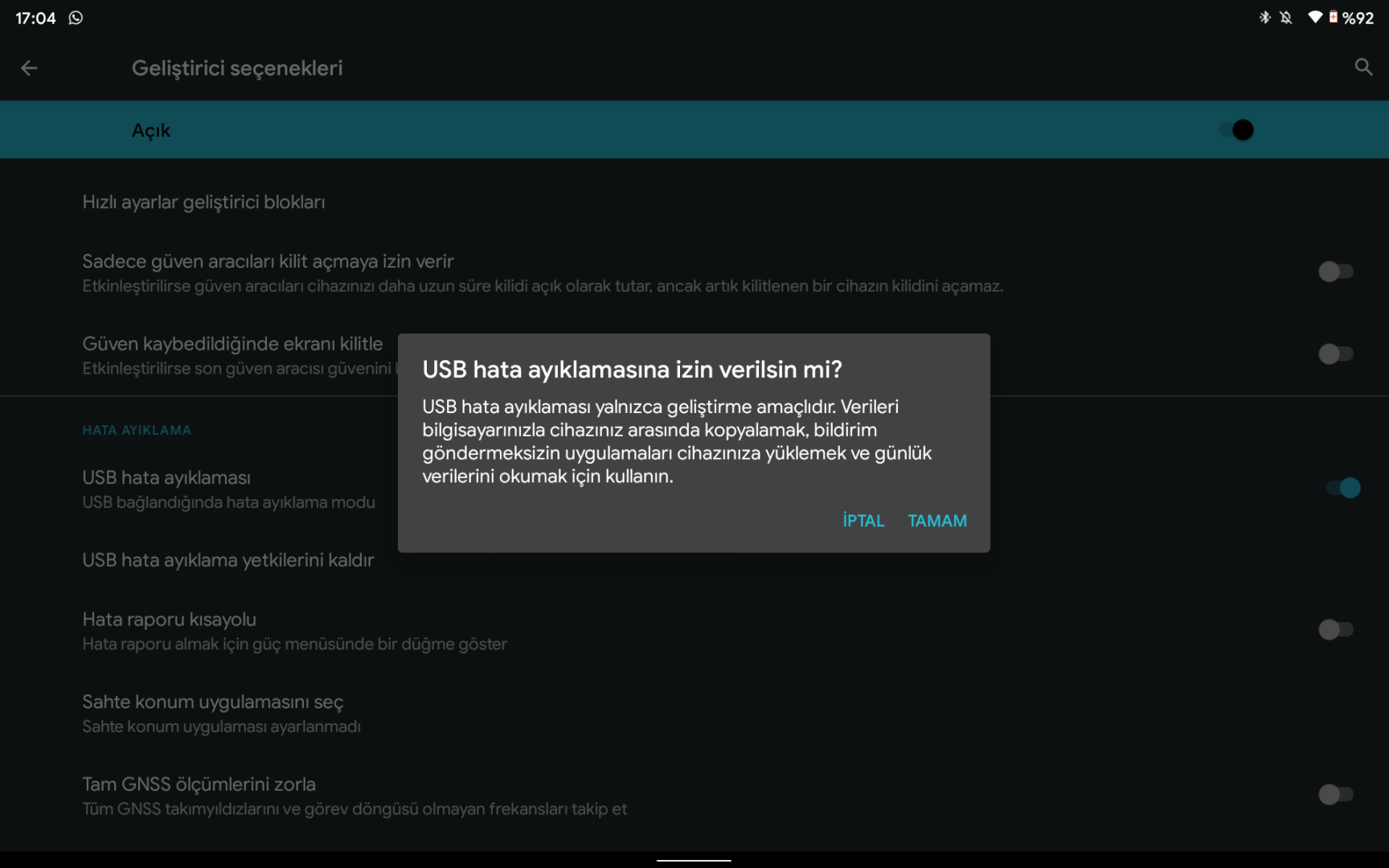

  • Tablette ayarlar > tablet hakkında yolunu izliyoruz. En alttaki derleme numarasına 7 kez art arda basıyoruz ve geliştirici seçeneklerini aktifleştiriyoruz.
Eki Görüntüle 1281896
(P. S: Tablete root attıktan sonra yazılımı değiştirme gibi bir işlem yapmıştım, derleme numarasında gördüğünüz Custom ROM değil -en azından şimdilik- )
  • Tekrardan ayarlar > sistem > gelişmiş > geliştirici seçenekleri yolunu izliyoruz. Buradan OEM kilit açma ve USB hata ayıklaması özelliklerini aktifleştiriyoruz.
Eki Görüntüle 1281889
Eki Görüntüle 1281890
  • Bootloader kilidini açmak için gerekli olan her şeyi yaptık. Kolay bölümü tamamladık. Şimdi gelelim işin normal zorluktaki tarafına.
  • 1-Driver Kurulumu klasörünü izleyin.
  • Tablette Ayarlar > Tablet Hakkında yolunu izliyoruz. En alttaki derleme numarasına 7 kez art arda basıyoruz ve geliştirici seçeneklerini aktifleştiriyoruz.
  • Tekrardan Ayarlar > Sistem > Gelişmiş > Geliştirici Seçenekleri yolunu izliyoruz. Buradan OEM kilit açma ve USB hata ayıklaması özelliklerini aktifleştiriyoruz.
