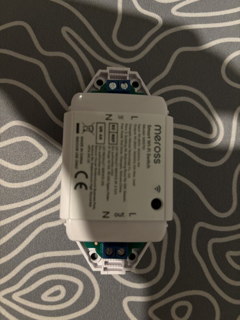

Anahtarın kendisi ekte L ve N giriş ve çıkış olmak üzere toplamda 4 hat var

Hocam peki şöyle bir işlem yapsam nasıl olur?
Anahtara bağlamak yerine duvardan gelen kablo ile avize arasına taksam.
Bu şekilde kullanabilir miyim?
Eğer düğme ile lamba arasını kastediyorsan evet kullanırsın ama düğme kapatıldığında cihaz devreden çıkar düğmeyi iptal etmen gerekir.
Kullanabilirsiniz fakat arkadaşın da dediği gibi duvarda bulunan anahtar sürekli açık kalmalı.
Bunu da anahtarı direk iptal edip kabloları birleştirerek çözebilir.
