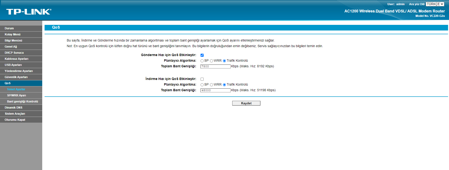

Hocam öncelikle merhaba ping sorunu modem arayüzünden çözeceğiz eğer modeminiz QoS özelliğini destekliyorsa mükemmel olacaktır bu durum öncelikle 192.168.1.1'e giriyoruz internet firmanız ne ise Google'da aratarak arayüz şifresini bulabilirsiniz modem arayüzünde QoS seçeceğini bulunuz eğer modeminiz TP-Link ise bu ayarları yapabilirsiniz upload için muhtemelen upload hızın 8 kısıtlama olarak KB kısmına 7500 yazıp deneyiniz bir de o zaman pinginiz çıkacağını düşünmüyorum.

Hocam merhaba,
Dediğiniz QoS seçeneği var ancak sizinki gibi değil, buradan QoS seçeneğini aktif edip 7500 yazarsam dediğiniz ayarı mı yapmış olacağım, alttaki kutucukta bir işaretleme yapmama gerek var mıdır?
