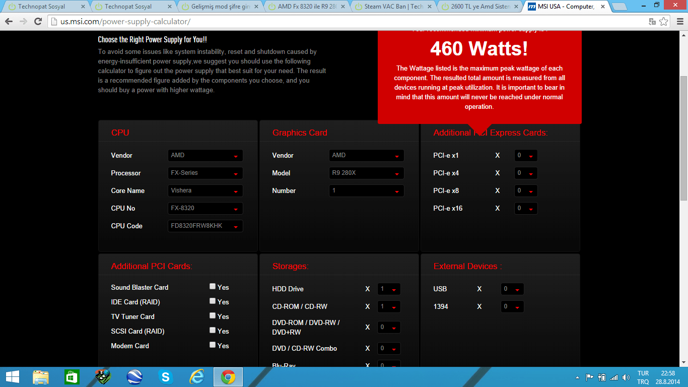

Sistemin en fazla 460 watt çekecektir. PSU gayet yeterli.
