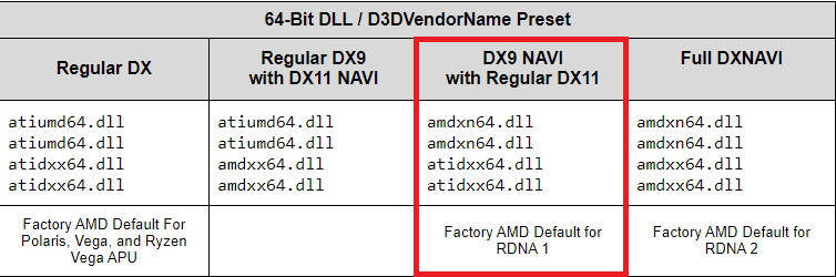

Linkte önemli olan kısım tablo kısmı, biz buradaki tablodan "DX9 NAVI with Regular DX11" kısmındaki dll dosyalarını kullanacağız çünkü bu dll dosyaları DX11'e uygulanan optimizasyonu kaldıracak. Optimizasyonun uygulandığı dosyalar ise "Full DXNAVI" sütunundaki dosyaları kapsıyor.
Şu anki güncel sürücüler (sanırım çoğu mimariyi kapsıyor) Full DXNAVI'yi kullanıyor, bu nedenle oyunlarda takılmalar oluyor. Bu nedenle kayıt defterinden bu dosyaları tabloda kırmızı ile belirttiğim dosyalar ile değiştireceğiz.

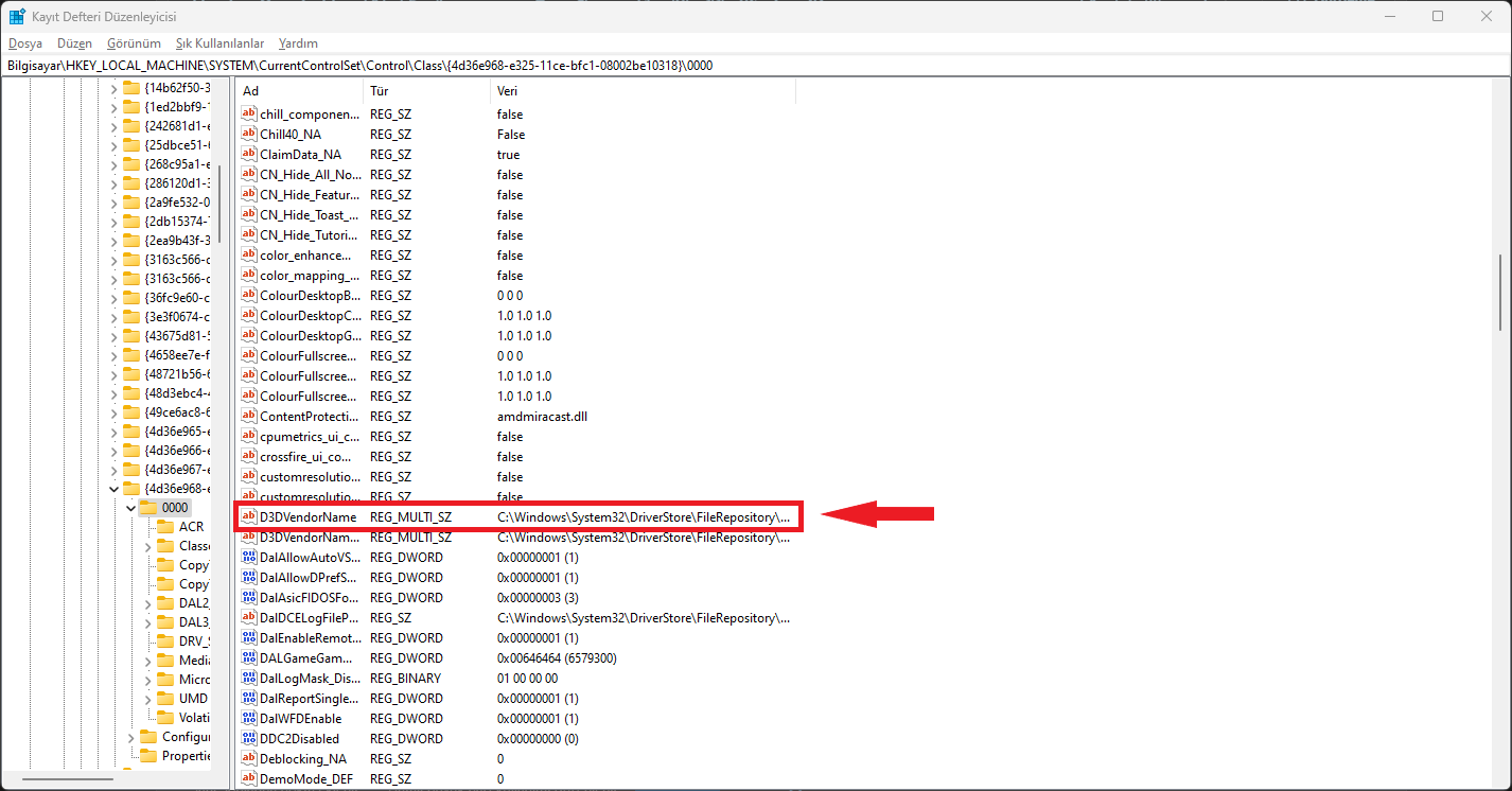

  • HKLM\SYSTEM\CurrentControlSet\Control\Class\{4d36e968-e325-11ce-bfc1-08002be10318}\0000 yoluna gidiyoruz, direkt üstteki kutucuğa da bu yolu yapıştırabilirsiniz. "0000" klasörü sizde olmayabilir, sistemde tek ekran kartı kullanıyorsanız ve iGPU yoksa genellikle 0000 klasörü oluyor ancak yoksa da 0001 gibi diğer klasörlere de bakabilirsiniz.​
  • D3DVendorName kayıt girdisini bulup çift tıklıyoruz.​

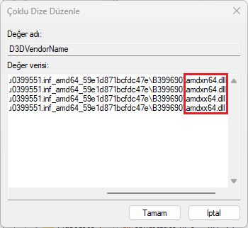

  • Açılan pencerede en sağa kaydırdığınızda yukarıdaki tabloda yer alan dll dosyalarını göreceksiniz, güncel sürücü kullanıyorsanız zaten Full DXNAVI sütunundaki dosyalar yer alıyor olacak.​

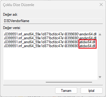

  • Bu dosyalardan son 2 olanını tabloda yer alana göre atidxx64.dll olarak değiştireceğiz. Yani son hali şu şekilde olmuş olacak:
  • Bu halde Tamam'a basıp kapatıyoruz.
    (NOT: Eksik yapmamaya özen gösterin, en ufak bir hata olsa bile programlar ve oyunlar çöker veya hiç açılmayabilir.)

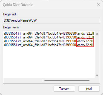

  • 64 bit olan dosyaları hallettik şimdi ise 32 bit olan dosyaları değiştirmek için bu sefer bir altta bulunan D3DVendorNameWow girdisine çift tıklıyoruz.
  • Aynı şekilde yine karşımıza düzenleme penceresi gelecek, yine en sağa çekip bu sefer sitede yer alan 32-Bit DLL tablosundaki atidxx32.dll dosyalarını aynı şekilde değiştiriyoruz. Son hali yine bu şekilde:
  • Tamam'a basıp kapatıyoruz.
